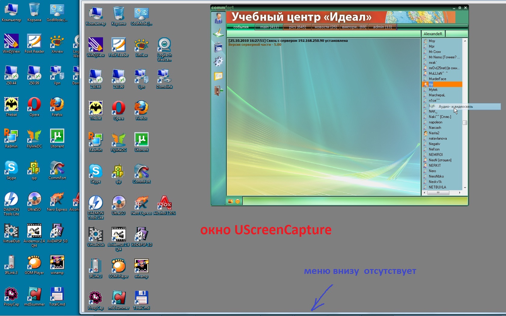

Для большей ясности сделал скриншот. Синим залита область моего рабочего стола, серым - окно UscreenCapture с передаваемым изображением рабочего стола. Панель задач скрыта, окно поднято вверх и удерживается мышкой, что бы можно было видеть отсутствие какого-либо меню внизу. Поэтому вебкамеру не выбрать. И окно имеет размер чуть больше разрешения рабочего стола. Изменить размер нельзя. Это конечно не совсем удобно. :)

Сообщения: 865
Re: невозможно выбрать вебкамеру
видимо в настройках стоит FullScreen из за этого панель с кнопками настроек ушла вниз, поднятие окна не помогает, не хватает высоты все равно для появления панели, у меня такая же беда была, выход ставить в настройках изображение меньше

alcom
Сообщения: 8
Зарегистрирован: 15:08, 09.08.2008
Сообщение alcom »
ALFRED450 писал(а):видимо в настройках стоит FullScreen из за этого панель с кнопками настроек ушла вниз, поднятие окна не помогает, не хватает высоты все равно для появления панели, у меня такая же беда была, выход ставить в настройках изображение меньше
Выставить "меньшее изображение" нельзя, можно только выбрать часть рабочего стола, задав координаты. В этом случае, как и положено, внизу окна появляется ползунки задающие качество передаваемого изображения и звука, а так же кнопки их настроек.
Заметьте, панель настроек и окно выводимого изображения едины. А в режиме fullscreen ее просто нет. Как видно из моего скриншота, внизу только рамка окна и никакого намека на панель с кнопками :?
Сообщения: 6917
Окно оказывается больше видимой области экрана. В следующей версии сделаем возможным изменение размеров окна в случае если оно больше видимой области экрана. А в перспективе будет реализовано масштабирование.
