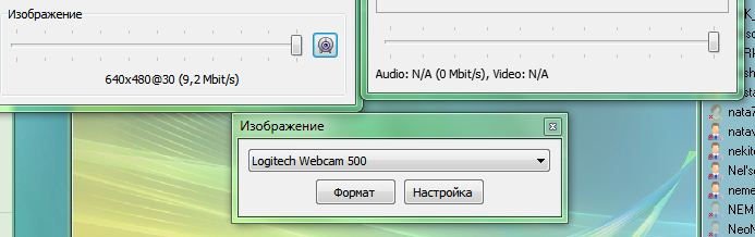

править приходиться файл main.ini, вот в этой части:
[VideoStream]
Enabled=1
Device=UScreenCapture
Width=0
Height=0
Quality=80
TimePerFrame=0
параметр Device. я удаляю значение UScreenCapture. после перезагрузки чата, в режиме видеосвязи, автоматически начинает работать вебкамера.
ну а если выбрать рабочий стол и перезагрузить чат, то вот это окно с меню, где можно было бы обратно выбрать камеру, пропадает.

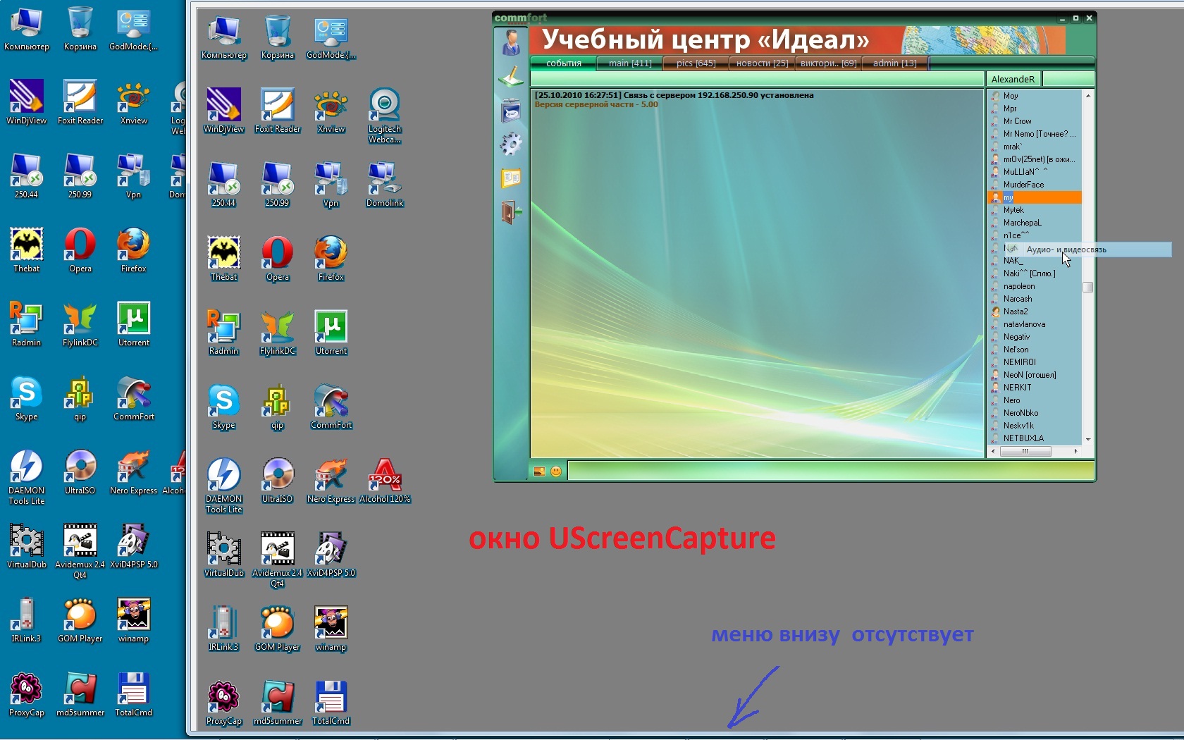

Кнопки вообще нет, окно с изображением рабочего стола и только, без какого то ни было меню и кнопок внизу окна. К тому же размер окна с видом моего рабочего стола огромен (разрешение монитора 1680х1050, так что окно выводится такое, что даже не помещается на экране полностью), а мышкой размер окна изменить нельзя, впрочем как и окно с видеоизображением, а жаль, было бы замечательно менять размер окна мышкой, не меняя разрешения видео в настройках, скажем так как это можно делать в любом обычном видеоплеере.
а что бы выяснить, что ни кнопок ни меню внизу окна нет, я убираю панель задач и поднимаю, насколько это возможно, окно вверх - внизу только рамка окна и больше ничего.
Re: невозможно выбрать вебкамеру
Для большей ясности сделал скриншот. Синим залита область моего рабочего стола, серым - окно UscreenCapture с передаваемым изображением рабочего стола. Панель задач скрыта, окно поднято вверх и удерживается мышкой, что бы можно было видеть отсутствие какого-либо меню внизу. Поэтому вебкамеру не выбрать. И окно имеет размер чуть больше разрешения рабочего стола. Изменить размер нельзя. Это конечно не совсем удобно.
видимо в настройках стоит FullScreen из за этого панель с кнопками настроек ушла вниз, поднятие окна не помогает, не хватает высоты все равно для появления панели, у меня такая же беда была, выход ставить в настройках изображение меньше

Выставить "меньшее изображение" нельзя, можно только выбрать часть рабочего стола, задав координаты. В этом случае, как и положено, внизу окна появляется ползунки задающие качество передаваемого изображения и звука, а так же кнопки их настроек.ALFRED450 писал(а):видимо в настройках стоит FullScreen из за этого панель с кнопками настроек ушла вниз, поднятие окна не помогает, не хватает высоты все равно для появления панели, у меня такая же беда была, выход ставить в настройках изображение меньше
Заметьте, панель настроек и окно выводимого изображения едины. А в режиме fullscreen ее просто нет. Как видно из моего скриншота, внизу только рамка окна и никакого намека на панель с кнопками
Окно оказывается больше видимой области экрана. В следующей версии сделаем возможным изменение размеров окна в случае если оно больше видимой области экрана. А в перспективе будет реализовано масштабирование.
