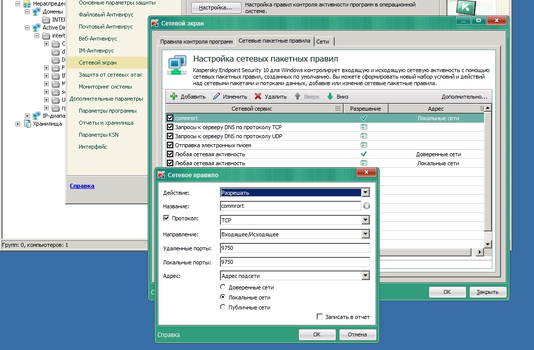

расшарил порт как на скрине - не помогло.
выдается ошибка - приложил тоже.
при этом, если в шестом правиле дать полный доступ из локалки, то комфорт пашет.

Не надо указывать удалённый порт, только локальный, да и исходящее направление не нужно.

2CrazyVirus указывал удаленный потому что касперский блокирует подключение удаленных (локальных) компьютеров.
попробую сделать как вы сказали.

сейчас разрешил по шестому правилу все локальные подключения, по сути это правила брандмауера которым управляет KES.
по логике вещей, если даже разрешить в брандмауере все виды подключений со всех направлений, KES все равно должен их контролить на предмет вирусов, так что это не страшно. но все же хотелось бы чтобы и этот вид защиты (брандмауер) работал как надо.
