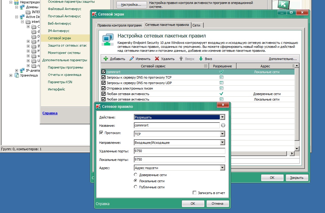

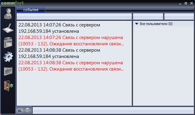

						Re: KES vs Commfort
расшарил порт как на скрине - не помогло.
выдается ошибка - приложил тоже.
при этом, если в шестом правиле дать полный доступ из локалки, то комфорт пашет.
 - что получается
 - (74.38 КБ) 201 скачивание

 - правило
 - (219.28 КБ) 187 скачиваний

Re: KES vs Commfort
Не надо указывать удалённый порт, только локальный, да и исходящее направление не нужно.

Re: KES vs Commfort
2CrazyVirus указывал удаленный потому что касперский блокирует подключение удаленных (локальных) компьютеров.
попробую сделать как вы сказали.
2инопланетянен я не блокировал. это KES который управляется политиками из Secury Center. а там политики по умолчанию.
Re: KES vs Commfort
сейчас разрешил по шестому правилу все локальные подключения, по сути это правила брандмауера которым управляет KES.
по логике вещей, если даже разрешить в брандмауере все виды подключений со всех направлений, KES все равно должен их контролить на предмет вирусов, так что это не страшно. но все же хотелось бы чтобы и этот вид защиты (брандмауер) работал как надо.
