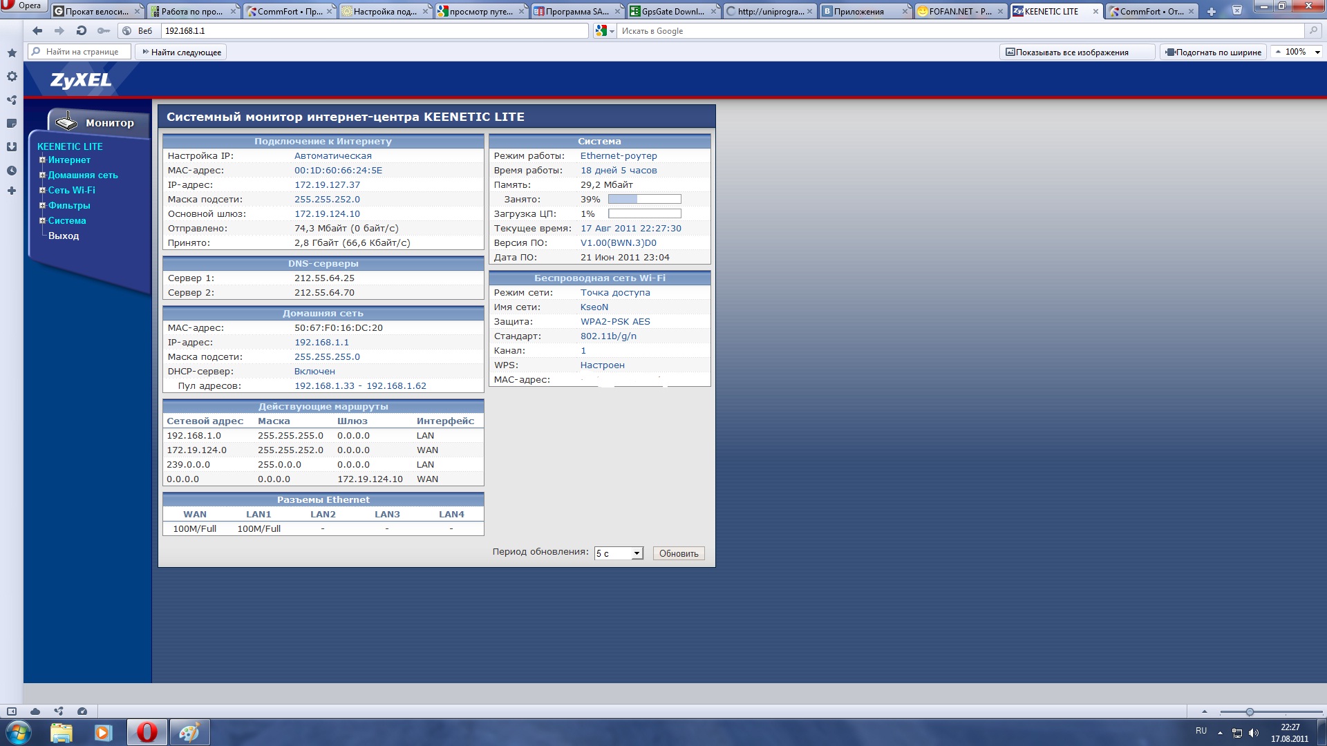

Перечитал форум но так и не получилось настроить роутер(172.19.127.37).
на Компьютере стоит сервер чата (192.168.1.35)
с него же подключаюсь клиентом к серверу,другие клиенты в моей сети (где ip раздаются роутером)без проблем работают друг с другом и файлы передают и видеосвязь пашет.
Проблема с клиентом который за роутером (172.19.123.200) с ним не работает ни видео связь, ни аудио
и передача файлов долго думает перед отправкой.
После того как прописал в роутере
TCP и UDP 40678 192.168.1.35
TCP и UDP 9750 192.168.1.35
Стало так
когда я передаю файл этому клиенту все улетает сразу
когда он мне передает файл пишет что ( проверка возможности передачи файлов напрямую без участия сервера) потупит и потом все же передает.
Но ни аудиосвязь ни видео связь не работает.
Что еще нужно прописать в роутере? (zyxel keenetik lite)
Заранее спасибо

Установите в опциях сервера возможность передачи файлов через сервер (в опциях производительности). Оба клиента, участвующие в передаче файлов и сервер должны быть версии не ниже 5.20.
						Re: Проблемы с роутером
А как быть с видео и аудио связью?
 - Сообщения: 6897
Аналогичная опция присутствует и для видеосвязи.
Тоесть в версии ниже 5.20 нормальная работа аудио и видео связи через роутер невоможна ?
ок сегодня обновим на 5.20 все отпишусь как будет работать.
Когда ставиш передача через сервер,все работает даже через роутер,но подтормаживает временами звуковая связь. ТАк можно ли настроить роутер или чат так,чтобы клиенты общались напрямую.?
 - Сообщения: 6897
Настройте на роутере маппинг порта аудио- и видеосвязи (номер порта отображается в опциях клиента).
до этого я прописал в роутере "TCP и UDP 40678 192.168.1.35"
40678(порт моего клиента аудио видео)
тоесть мой порт видеоаудио связи на айпи компа где стоит сервер и мой клиент.
Что ещё нужно прописать ?если можно конкретно какой порт и на какой ip прописать.
Все данные есть в первом сообщении
 - Сообщения: 6897
Необходима схема сети. С роутером, сервером и двумя клиентами, между которыми не работает видеосвязь.
Комп на котором стоит сервер и мой клиент (192.168.1.35)---->роутер(172.19.127.37)---> Проблемный клиент сервера(172.19.123.209).
Какие ещё данные нужны ?
Если исключить роутер то все работает.
 - Сообщения: 6897
Я так понимаю, в чате Ваш IP-адрес отображается как 192.168.1.35, а проблемного клиента как 172.19.127.37?
В таком случае видеосвязь возможна только через сервер, так как клиент 172.19.123.209 не сможет отправить данные на адрес 192.168.1.35, не обладая подключением к данной сети.
Тоесть настроить роутер невозможно так чтобы можно было общаться между по видеосвязи 192.168.1.35 и 172.19.123.200?
 - Сообщения: 6897
Напрямую - нет. Только через сервер (при использовании сервера 5.20 и клиентов 5.20).
