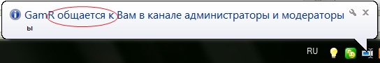

ВОзможно это уже было упомянуто но я только что скачал этого бота и заметил опечатку во всплываюшем сообщении при обращении к вам!
- (17.25 КБ) 144 скачивания
