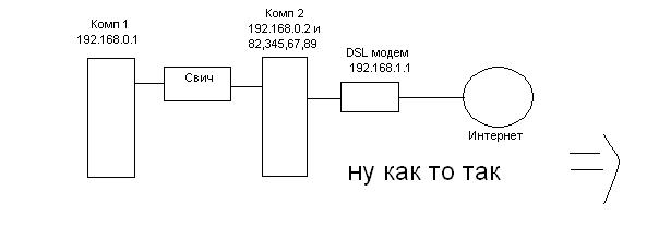

LLIta3r писал(а):Вопрос
Заходить будут на нижний, если на нем будет активна точка (см. свой скрин при условии что зеркало стоит на другом компьютере в этой сети)
На верхний смогут зайти при условиях (на нем должен стоять сервер (зеркало не на нем), если через него заходить на локальный - то зеркало вообще должно на нем стоять, тогда его сюда прописывать ненадо)
LLIta3r
Сообщения: 25
Зарегистрирован: 12:21, 08.11.2008
Откуда: Владимирская область, Ковров
Re: Commfort Mirror
Сообщение LLIta3r »
Ничё не понял из выше сказаного )
Вообщем картина такая:
1. Сервер комфорта на компе 192.168.0.1
2.Это зеркало я за пустил на компе 82,345,67,89 (сервера комфорта на нем нет)
Надо чтоб люди из инета поставив в настройках клиента комфорта 82,345,67,89 и порт соответственно попали на сервер который на 192.168.0.1
Вот и вопрос правиль но ли я изобразил эту ситуацию на картинке.
И небыло ответа на счёт того почему не разворачиваеться программа (и работает ли она в таком случае)
aleks694
Сообщения: 470
Re: Commfort Mirror
Сообщение aleks694 »
LLIta3r писал(а):Ничё не понял из выше сказаного )
Теперь понятнее принцип что вы хотели сделать. В настройках вбить надо только адрес сервера ( т.е. 192.168.0.1 ) и его порт (верхний порт для подключения клиентов на машине с зеркалом) (в вашем случае 82,345,67,89 вводить туда не надо). Будет все работать, при условии что комп 82,345,67,8 видит физически комп 192.168.0.1. иначе сервер доступен не будет.
При вбитых настройках должен работать если сидит в трее (рядом с часами.)

ещё кое что дополню чтобы стало ещё понятнее.
Вообщем 2 компа с ипи 192.168.0.1(внутрисетевой) на нем сервер комфорта. Второй комп с адресом 192.168.0.2(внутрисетевой) и 82,345,67,89 (интернетовский). ЗЫ 2 сетевухи
Так как должен выглять конфиг ?

LLIta3r писал(а):ещё кое что дополню чтобы стало ещё понятнее.
#Параметры программы CommFort mirror
[main]
Auto_Start=0
Client_Port= 9740
Server_IP= 127.0.0.1
Server_Port= 9740
Server2_IP= 192.168.0.1
Server2_Port= 9740
Можно и так, если надо при автозагрузке запускать то Auto_Start=1 и точку-переключатель поставить туда где адрес сервера.
(разуммеется зеркало должно стоять на втором компе)
