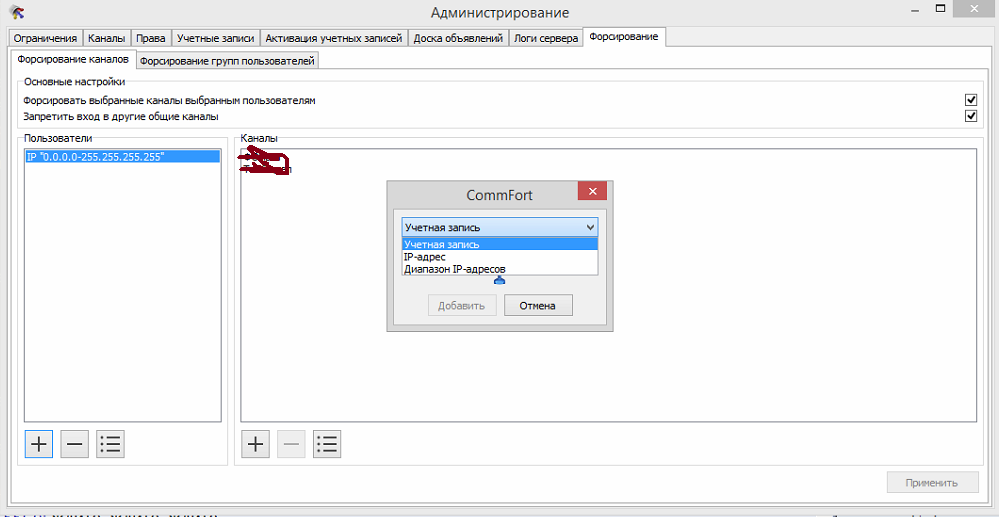

kokish
Сообщения: 146
Re: Бета-тестирование новой версии (ноябрь 2016)
Сообщение kokish »
Maxim Mirgorodsky писал(а):Просьба описать желаемое подробнее. В форсирование каналов сделать возможность включать группы?
Вот в этот спадающий список добавить группы пользователей
(69.96 КБ) 0 скачиваний
Сообщения: 6913
На данный момент финальная версия 5.92 уже доступна на странице загрузки (и через автообновление для участников бета-тестирования). Анонс и рассылка полных версий сервера планируются в среду (задержка связана с незначительной технической заминкой с пресс-релизом).
