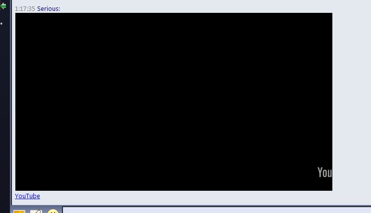

Здравствуйте!
Проблема с медиаконтентом в каналах.
В каналах разрешены видео. А так же и на сервере разрешено видео в каналах.
Но временами пропадает. Но если бы только у меня. Но пропадает у всех. То есть кидаешь ссылку на видел с ютуба и появляется черный экран в канале и ниже "YouTube" т.е. всё как обычно... Но не воспроизводится... То есть просто черный экран... И сообщения обновить флеш плеер нету. Он последней версии флеш плеер установлен. В чем может быть проблема?

Определенные видеролики так отображаются? Есть закономерности какие-либо? Есть возможность повторить проблему?

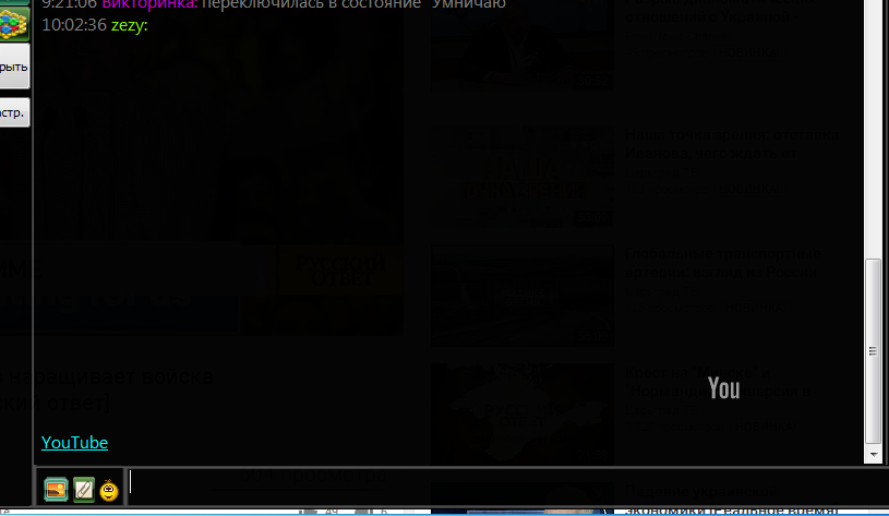

Это у всех так мидиканект не работает
(79.08 КБ) 0 скачиваний
Re: Проблема с медиаконтентом.
это проблема не в флеше так как ставлю 18 флеш старый на котором работало такаяже история походу там что то изменили на ютуби нужно изменять теперь и в клиенте комфорта

Понял. Исправят клиент?

то же самое показывает в ютьюбовских роликах и не воспроизводится. все ролики не воспроизводит
Сообщения: 6916
Проблема на стороне YouTube.

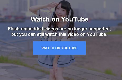

Несколько дней назад перестало работать встраивание YouTube роликов через Flash (в официальной документации такое встраивание называется "Embedded AS3 player").
Возможно, YouTube отказался от поддержки данного метода встраивания. Но официально об этом не упоминается, и метод встраивания присутствует в документации: https://developers.google.com/youtube/player_parameters . В англоязычной версии данной страницы такой метод встраивания называется не рекомендуемым, рекомендуется использовать html, что в CommFort'е текущей версии невозможно.
Проблема массовая, она коснулась множества интернет-сервисов, движков сайтов и форумов: https://www.google.ru/?gfe_rd=cr&ei=h7a ... :w&start=0
Будем надеяться на исправление ситуации в самое ближайшее время. Если в YouTube отказались от flash-встраивания, то официально должны об этом объявить и скорректировать документацию. Пока этого не произошло, можно считать данную ситуацию ошибкой со стороны YouTube.

В YouTube исправили ошибку и их видеоролики в CommFort'е теперь работают корректно.

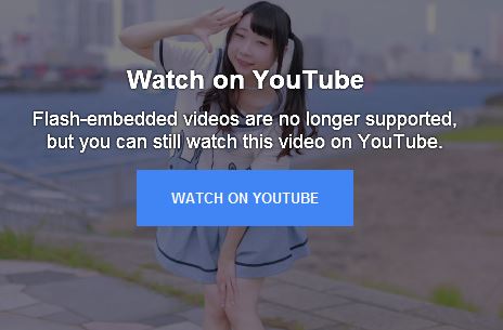

перестало воспроизводиться видео с ютуба.
просто картинка выскакивает и всё.

Тоже так же. Это у всех.
Сообщения: 6916
Поддержка flash-контента будет убрана из программы в ближайшей версии, так как YouTube прекратил поддержку данной технологии.
Будет ли реализовано отображение медиаконтента другим способом в ближайшей версии - пока неизвестно.
