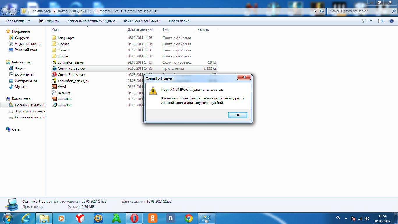

вот утановил на другой более мощный комп серверную часть и вот какая борода=((( фото снизу
- (238.33 КБ) 68 скачиваний

Скорее всего серверная часть уже запущена, либо порт приема подключений (по умолчанию 9750) занят другой программой.

Мы обнаружили ошибку в программе, в Вашем случае строка ошибки отображается неточно (исправим в следующей версии), корректный текст ошибки:
Не удается получить доступ к базам данных.
Возможно, CommFort server уже запущен от другой учетной записи или запущен службой.
Программа не может открыть свои базы данных, потому что они уже используются. Обычно это происходит если процесс сервера запущен под другим пользователем Windows.
Базы данных находятся в папке "C:\ProgramData\CommFort_server\Data"
