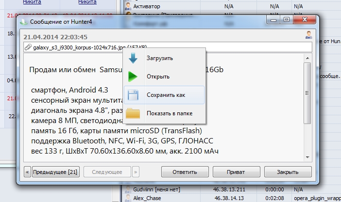

Re: Бета-тестирование новой версии (апрель 2014)
(200.42 КБ) 144 скачивания
Эстетически выглядит ужасно.
