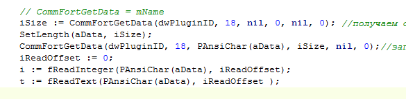

Нужно получить список пользователей, у меня пока что получилось получить лишь 1го...
Скриншот:
(8.28 КБ) 231 скачивание
Подскажите как правильно пожалуйста )))

В серверном плагине я получаю так список пользователей в канале, ещё бы ты получил список пользователей, тебе нужно через цикл.
function ChanelsUser(chanel,user:WideString):Ansistring;
var
 aData,aReciviedData : AnsiString;
 users, ip, s :WideString;
 people,i,iReadOffset,iBufLength: Integer;
 bInBuffer : PAnsiChar;
begin
   iReadOffset := 0;
  aData:=fTextToAnsiString(user)+
  fTextToAnsiString(chanel);
  iBufLength := CommFortGetData(dwPluginID, 1081, nil , 0, PAnsiChar(aData), Length(aData));
  SetLength(aReciviedData, iBufLength);
  CommFortGetData(dwPluginID, 1081, PAnsiChar(aReciviedData), Length(aReciviedData), PAnsiChar(aData), Length(aData));
  people := fReadInteger(PAnsiChar(aReciviedData), iReadOffset);
 for i := 1 to people do
 begin
  users := fReadText(PAnsiChar(aReciviedData), iReadOffset);
  ip:=fReadText(PAnsiChar(aReciviedData), iReadOffset);
  showmessage(IntToStr(people)+Users+IP);
 end;
end;

Большое спасибо. У меня получилось ))
Даже заметил что в документации разработки плагинов есть ошибки
