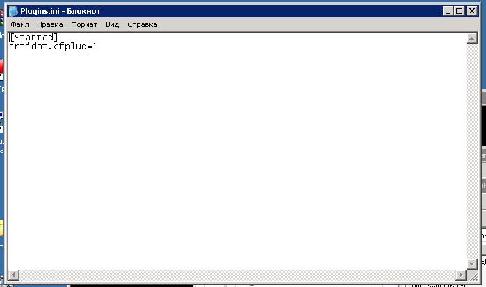

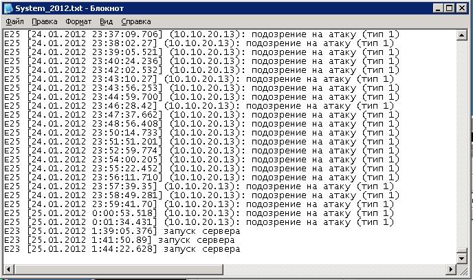

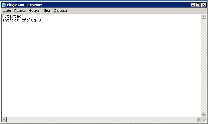

- leonbratsk
- Сообщения: 488
Re: Запуск серверной части сервисом
Вот результаты. Могу сказать одно, что проблема не в плагине.
- plugins.ini после запуска сервисом.
- (20.35 КБ) 123 скачивания
- Серверный лог после запуска сервисом.
- (112.11 КБ) 124 скачивания
- Собственно сам plugins.ini с автозапуском плагина.
- (23.33 КБ) 126 скачиваний

- Сообщения: 6897
Совместимость с работой сервисом декларируется для данного плагина?
- leonbratsk
- Сообщения: 488
Вот этого я не знаю. Автор(dv) не указал ничего про это.
версия сервера: 5.40
- Сообщения: 6897
Задайте вопрос в соответствующей теме: http://www.commfort.com/ru/forum/viewto ... =32&t=6465
