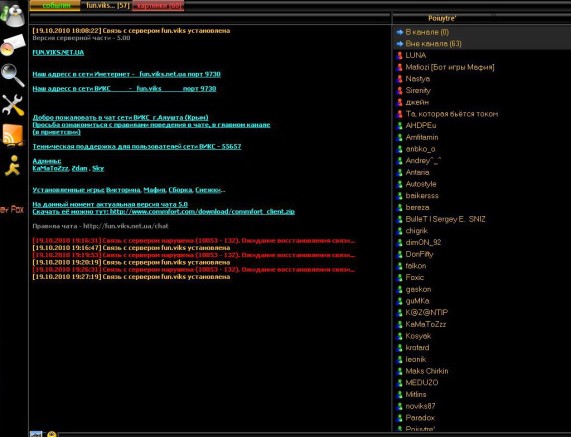

На клиентской стороне у пользователей выводится одно и то же? Что именно?

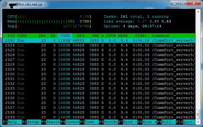

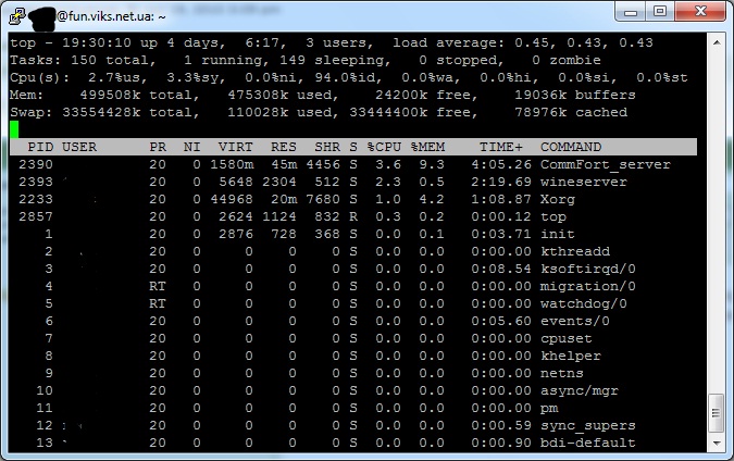

вот что у юзера в моменты выкидышей: а вот что в с системой: а тут цифр побольше

нагрузки на процессор нету, оперативной памяти еще 100 метров свободно, плагины отключены, ситуация повторилась.
