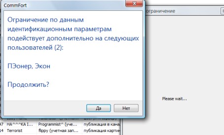

Решил наложить ограничение на одного товарища. Как обычно, нажал правой кнопкой, наложить ограничение.
Выбрал там "пользователь", выбрал ID компьютера и нажал "добавить".
Выскочило окошко с сообщением о том, что это повлияет ещё на другого пользователя (которого в чате в тот момент не было) и вывалилось окошко выбора пользователя (но я оставался в чате, просто закрыл и остался под прежним логином).
Скрин прилагаю:
(87.24 КБ) 77 скачиваний
Сделал такое три раза. Три раза получилось одинаково.
При этом в канале событий написало следующее:
Версия серверной части - 2.1333
что весьма странно, так как сервер у меня 5
Что это может быть? Нужны ли какие-то дополнительные наблюдения?
Бан поставился нормально.
В логе следующее:
добавил ограничение. Объект: "Zinbl4 (учетная запись, ID компьютера)". Область действия: "доступ к серверу". Срок: "дни: 10, часы: 0, минуты: 0". Причина: "Мат на картинке"

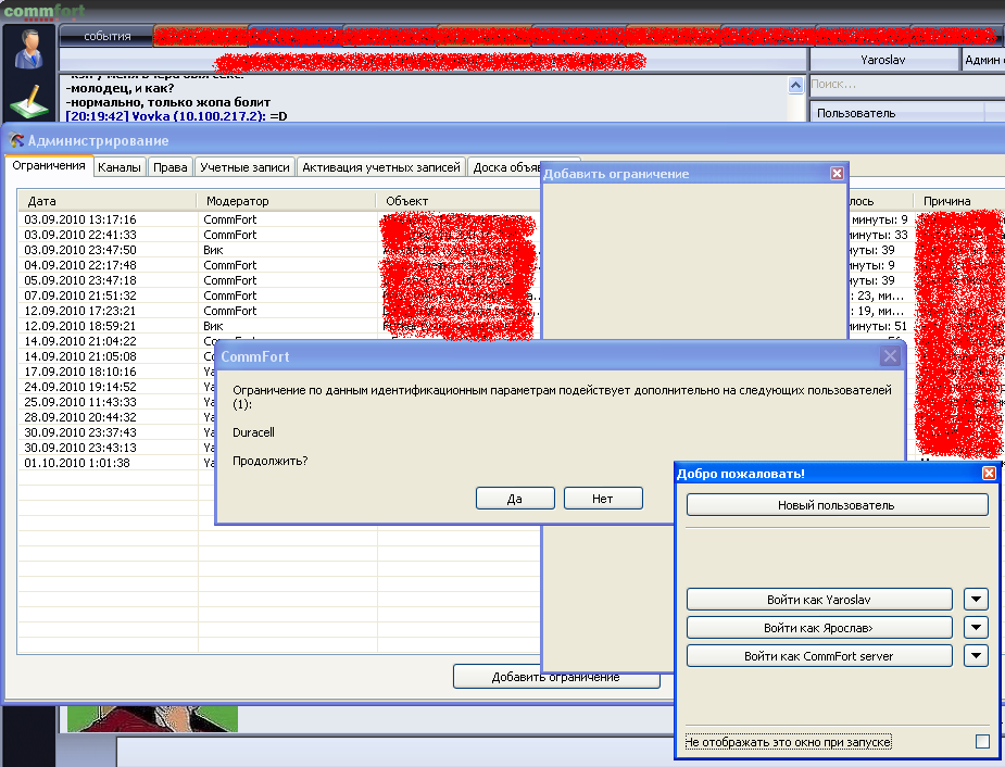

Yaroslav писал(а): Выскочило окошко с сообщением о том, что это повлияет ещё на другого пользователя (которого в чате в тот момент не было).....
Все правильно, просто у данного пользователя есть еще одна учетная запись (ник) с того же IP и ID, поэтому и идет предупреждение (маленький функционал просто))).
Что касается появления окошка выбора пользователя, та же фигня была с записью того же в канал "события" + пару раз при даче БАНа от сервера (в момент нажатия последней кнопки "ограничить") сам вылетал в ту же секунду (БАН при этом ставился). Полтергейс :oops: А в принципе - нормальное явление, и у Билла чтобы сразу всё отлично работало - не бывало))))))

Не первый раз замечаю, когда "даешь БАН" и в момент появления предупреждения (см. вложение)....
В каналах (причем во всех, хотя БАН предполагался на один канал) прописывается:
[9:50:01] отменил ограничение, наложенное по дополнительным идентификационным параметрам.
[9:50:31] отменил ограничение, наложенное по дополнительным идентификационным параметрам.
[9:50:49] отменил ограничение, наложенное по дополнительным идентификационным параметрам.
Кто отменил, чего отменил....)))
Трижды пробовал и трижды появлялась эта запись в каналах.
В северных логах "Events" подобное не прописывается при этом.
(24.49 КБ) 81 скачивание
