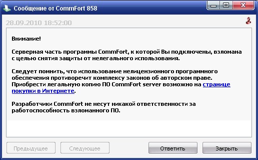

Что это такое?

Возможно ли в ближайшем обновлении добавить защиту от спама в личку, по простому алгоритму - не более трех повторяющийся сообщений в минуту на пользователя, у которого отключена массовая рассылка.
Очень много спама на 5 версии + что это
Re: Очень много спама на 5 версии + что это
Больше похоже на проказы серверного плагина, где используются виртуальный пользователи, но комменты конечно нужны от разработчиков
Если я не ошибаюсь, то сервер чата взломан. Рекомендую купить легальную версию сервера чата.

> Что это такое?
Файл Data4.dat в папке с сервером не соответствует тому, что поставлялся в дистрибутиве (нарушение целостности программы нарушает лицензионное соглашение).
Сервер>Настройки>Защита от флуда>Публикация в приватных каналах (эта настройка защиты от флуда действует как на приватные каналы, так и на личные сообщения).
Странно, установил CommFort 5 в отдельную папку и сравнил MD5 только что установленный и на рабочем сервере - они равны
