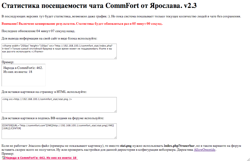

Скрипт при запуске выводит текущее количество людей в чате либо текстом, либо генерирует картинку вроде userbar для вставки в форум.
Использование:
Распаковать архив в корень web сервера и посетить адрес http://ваш.адрес/commfort_stat/
Настройка:

Для отображения в виде iframe ссылаться на index.php?t=text
Для отображения в виде картинки userbar ссылаться на index.php?t=userbar

kamatozzz писал(а):Обновился, считает правильно, но с картинкой не поняток:
и через юзербар
Изображение «http://fun.viks.net.ua/stat/index.php?t=userbar» не может быть показано, так как содержит ошибки.
Друпал имеет свой .htaccess, поэтому он "мешает". Нужно в друпальный .htaccess сразу после строки rewriteEngine on дописать такое:
RewriteRule ^stat\.png$ /commfort_stat/index.php?t=userbar [L]
вместо commfort_stat вставить свой путь к скрипту.
Таким образом это правило отработает прежде друпальных.
А с генерацией картинки лажа какая-то. Файл выглядит правильным, почти... Я подумаю, что это может быть...
