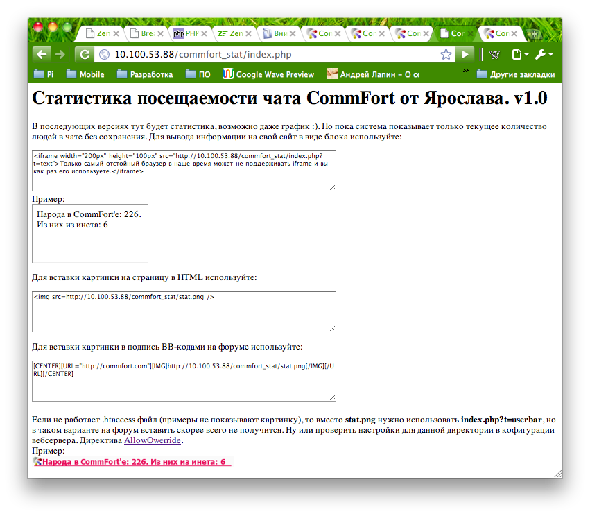

Представляю замечательный и легковесный скрипт для отлова статистики посещаемости который не требует установки клиента, плагинов к нему или серверных плагинов.
А так же почти не требует никакой настройки.
Внимание! Начиная с версии 2.0 скрипт умеет снимать статистику с удалённого сервера!
Это не плагин не серверный и не клиентский. Для его работы не нужно ничего, кроме работающего сервера commfort. Версия сервера чата вообще не играет роли.
Пока работает только под Win. Но может запускаться и с *nix системы при условии снятия статистики с удалённого Win сервера.
Принцип работы:
Скрипт при запуске выводит текущее количество людей в чате либо текстом, либо генерирует картинку вроде userbar (350х20) для вставки в форум.
Использование:
Распаковать архив в корень web сервера и посетить адрес http://ваш.адрес/commfort_stat/
Настройка:
Поправить первые строки файла index.php в соответствии с настройками сервера:

Вот так это выглядит
(175.39 КБ) 137 скачиваний

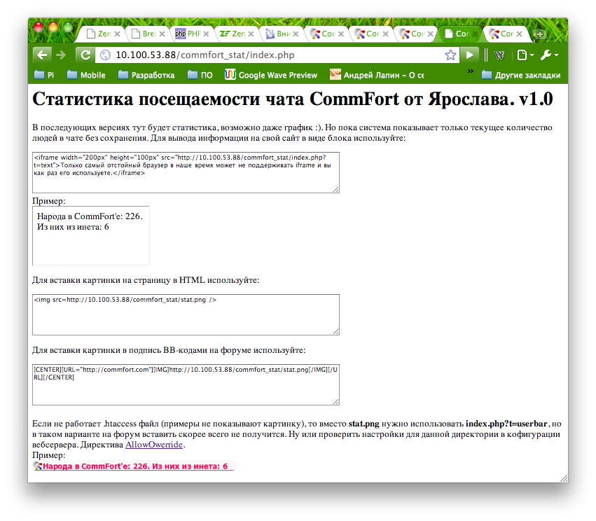

Вот так выглядит юзербар:
Пример юзербара от статистики
(3.41 КБ) 116 скачиваний
