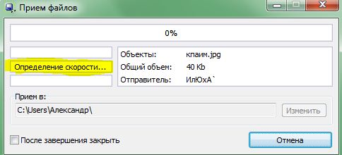

Re: Баг с передачей файлов
У меня идет очень долгое ожидание при принятия файла.
У нас городская сеть.Принимаю я файл пишит Определение скорости. Жду я примерно 2 минуты а потом идет скачивание. В Версии 4.30 таково небыло!
Подскажите что делать или это баг.
(28.93 КБ) 130 скачиваний
Сообщения: 6915
Если Вы за NAT, то сначала производится попытка установки соединения по внутреннему IP-адресу в одну сторону, потом в другую сторону, потом по внешнему в одну сторону, потом по внешнему в другую сторону. Каждая попытка длится 20 секунд. Таким образом, чтобы сократить время установки соединения - необходимо чтобы и у Вас и у второй стороны был реальный IP-адрес в одной и той же сети. В Вашем случае, скорее всего, только у одной из сторон внешний IP-адрес.
У нас городская локальная сеть! Раньше Этого небыло. Передача идет у всех остальных у меня нет.
Сменил с 4.30 на 4.40 вот идет определение скорости.
Сообщения: 6915
Засеките точное время установки соединения при приеме и при отправке файлов (отдельно).
Maxim Mirgorodsky писал(а):Засеките точное время установки соединения при приеме и при отправке файлов (отдельно).
Передача сразу идет, как пользователь примит.
Когда я принимаю файл, когда нажал Принять жду около 30-35 сек
Сообщения: 6915
Соединение в Вашу сторону не устанавливается. Причиной является либо файервол, либо NAT. Порт, по которому устанавливается соединение, указан в опциях.
Maxim Mirgorodsky писал(а):Соединение в Вашу сторону не устанавливается. Причиной является либо файервол, либо NAT. Порт, по которому устанавливается соединение, указан в опциях.
Антивирус отключен и фаервол. NAT поподробнее!
