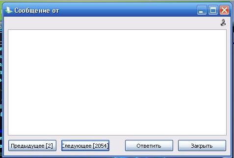

Сообщение Kapacb »
данный баг снова проявляется, версия клиента 4.21а :(
(17.98 КБ) 246 скачиваний
Сообщения: 6895
Re: пустые сообщения
Опишите проблему максимально подробно. И посмотрите в логах есть ли там пустые сообщения.

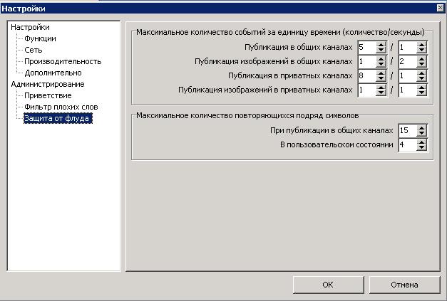

Параметр "Публикация в приватных каналах" защиты от флуда установлен в какое значение? Получается, все 3 пользователя в момент получения этих сообщений отсутствовали и не могут пояснить, сразу ли были выведены сообщения или по одному в течение определенного времени? Проверьте по базе данных пользователей с сортировкой по имени - нет ли там подозрительных ников.

скрин настроек антифлуда, подозрительных ников нет
