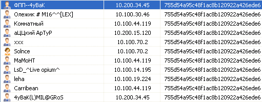

Сменить IP-адреса в нашей сети возможно только в пределах одного сегмента, поэтому причиной такого глюка не могла стать смена айпишника с одного компьютера, подскажите в чём причина?
В панели администрирования вот такое...

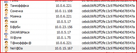

Порылся среди своих, и тоже нашёл подобную аномалию несколько раз:
(5.87 КБ) 188 скачиваний
(12.44 КБ) 167 скачиваний

Что ещё из наблюдений:
- не удалось найти двух онлайн в одной группе. Но время позднее было, попробую ещё.
- версия клиента чата 4,20 и 4,21
- версия сервера 4,21
- с картинки 755d54 онлайн была учётка с тремя ip-адресами в списке, со второй картинки та, что с двумя (первый и последний)
- теория о том, что это комп игрового зала и на нём посидели несколько человек во время отсуствия сети, которые регистрировали учётку, однако, с домашнего компьютера провалилась.
- теория о том, что с этого компа заходили в чат друзья провалилась.
По поводу последних двух пунктиков проверю позже, так как опрошенных только двое.
