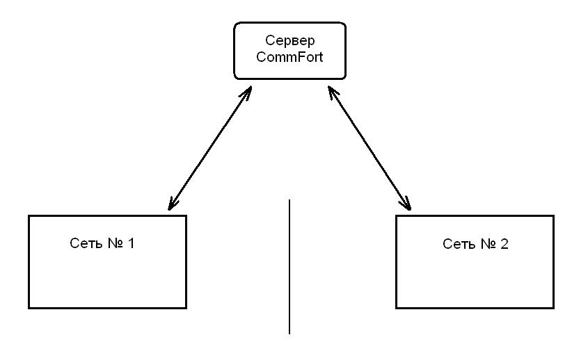

Приветствую Всех! Вот и я подоспел со своей проблемой Суть проблема такая - у нас есть 2 локальных сети принадлежащие 2-ум разным провайдерам. Как можно организовать сервер CommFort ,чтобы он работал на 2 сети одновременно и при этом пользователи из разных сетей в чате могли обмениваться личными сообщениями и передавать файлы + сервер CommForta не должен создавать проблем в сетях.
Буду благодарен любой помощи
Вот примитивная схемка.
Подозреваю что никак, если сети были соеденены, а так судя по картинке они не подключены друг к другу, как вариант просто для общения вывести его в интернет.
Hell_Excalibur писал(а):Подозреваю что никак, если сети были соеденены, а так судя по картинке они не подключены друг к другу, как вариант просто для общения вывести его в интернет.
Да можно.. но приследуется цель именно полноценного общения то есть и передача файлов тоже.
AnDreyNW писал(а):Приветствую Всех! Вот и я подоспел со своей проблемой Суть проблема такая - у нас есть 2 локальных сети принадлежащие 2-ум разным провайдерам. Как можно организовать сервер CommFort ,чтобы он работал на 2 сети одновременно и при этом пользователи из разных сетей в чате могли обмениваться личными сообщениями и передавать файлы + сервер CommForta не должен создавать проблем в сетях.
Вот примитивная схемка. http://pic.ipicture.ru/uploads/090213/g5ZRCoOnDt.jpg
Элементарно, у Вас уже и так все нарисовано. На машинке, которой стоит сервер-чата, устанавливают две сетевые карты с разными IP, каждый их которых, принадлежат диапазону соответствующей сети. Разрешается в системе маршрутизация. Поднимается RRAS с NAT. И настраивается так, что диапазон адресов одной сети транслировался в диапазон другой. И делается разрешение входящих сессий на транслируемые адреса. Если этого не сделать то те, кто сидит за NATом, смогут передавать файлы, а вот принять нет. Вот и все. Но тут надо понимать, что ВЕСЬ трафик будет идти через эту машинку, где стоит сервер чата!
Но разумнее организовать пиринг сетей, с переносом их диапазона в единое адресное пространство!
