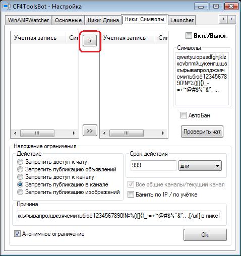

SunnySan, пожалуйста, добавь белый список в модуль проверки ников, что бы модеров и админов не банило за спецсимволы.
Re: CF4ToolsBot - различные мелкие боты в одном.
Дело не в версии ОС, дело в настройках виртуальной памяти, ошибку повторил на виртуальной машине, ибо у меня на всех компах стоит более 2 Гб оперативки. В виртуальной машине с 256Мб потребовался файл подкачки 1 Гб.ЯROSLOVE писал(а):Ошибка вылазит на хрюше, на 2003 SP2 полёт нормальный. Проверено на 4-х компах.
Поэтому, пока рекомендация увеличить объем виртуальной памяти (ОЗУх4), а в будущем постараюсь оптимизировать этот расход памяти.
Для этого в графическом интерфейсе есть кнопка, что б переместить ник пользователя в бан-лист бота без наложения бана. Конечно, при выключенном Автобане.ЯROSLOVE писал(а):SunnySan, пожалуйста, добавь белый список в модуль проверки ников, что бы модеров и админов не банило за спецсимволы.
