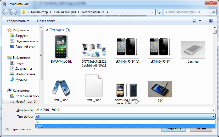

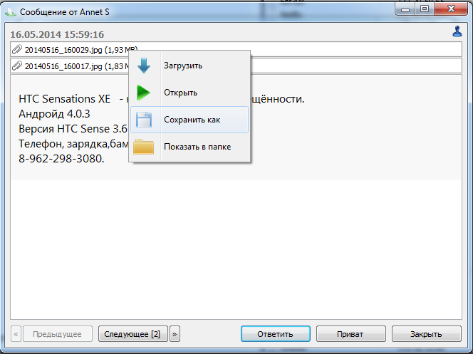

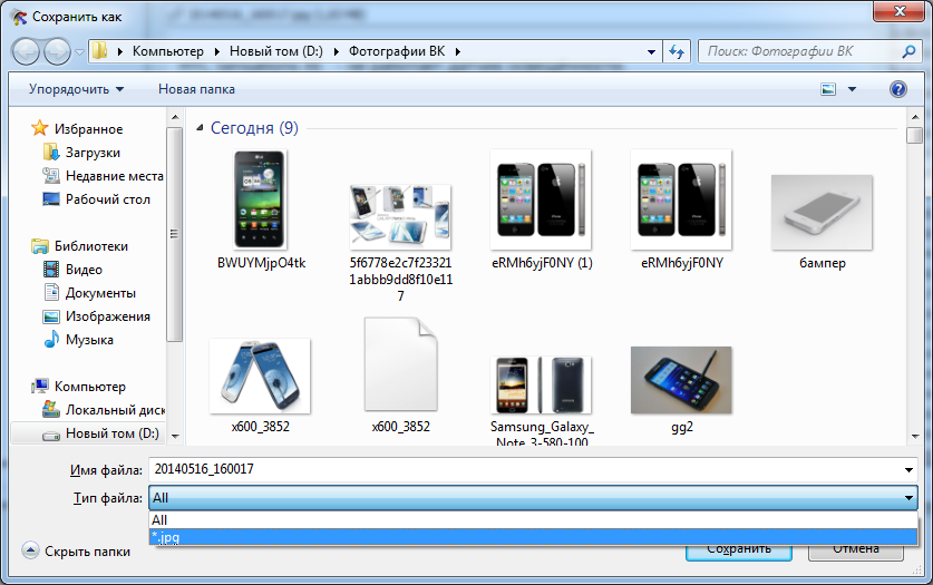

Наблюдаю неудобства в сохранении изображений, приходится руками забивать расширение, к примеру.jpg (указывал так же принудительное сохранение в .jpg, не получается)
Хотя в прошлых версиях, автоматически сохранял в исходно-отправленном формате.
Исправьте этот момент, пожалуйста.

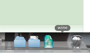

C кнопками на панели задач под Wine беда... Не знаю как оно работает под линуксом, но вывод значков трея и панели задач в, собственно, аналог трея и Dock (аналог панели задач) под Mac появилось недавно. До этого в панели задач не выводилось ничего, а трей висел отдельным окошком, сейчас работает:
Но когда приходят всплывающие сообщения или сообщения в приват, начинается веселье. В том месте Dock, где показываются открытые приложения образовываются какие-то пустые области. Картинки там нет, но подсказка говорит о том, что это Wine. При нажатии туда оно на мгновение пропадает и появляется снова. Кроме того аварийно завершается сам процесс Dock с такими сообщениями:
из отчёта:
Дальше длинный stack trace, если надо, могу выслать.
Система Dock перезапускает тут же, конечно, но сам факт.
Не знаю чья это больше проблема самого Wine или же CommFort. Кто пользуется линуксом, проверьте это поведение у себя.
Если ещё что-то надо проверить, то могу проверить.

Действительно, данная проблема связана с WINE и некорректной работой с кнопками в панели задач.Yaroslav писал(а):C кнопками на панели задач под Wine беда... Не знаю как оно работает под линуксом, но вывод значков трея и панели задач в, собственно, аналог трея и Dock (аналог панели задач) под Mac появилось недавно. До этого в панели задач не выводилось ничего, а трей висел отдельным окошком, сейчас работает:
Рекомендуем пока данная проблема актуальна использовать версию 5.80.
