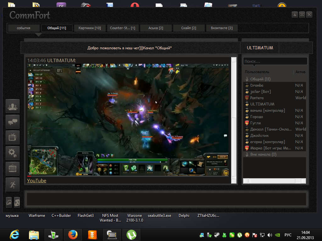

Re: Проблема с медиаконтентом
Сообщение .U.L.T.I.M.A.T.U.M. »
(633.1 КБ) 113 скачиваний
на windows 8 все норм )
