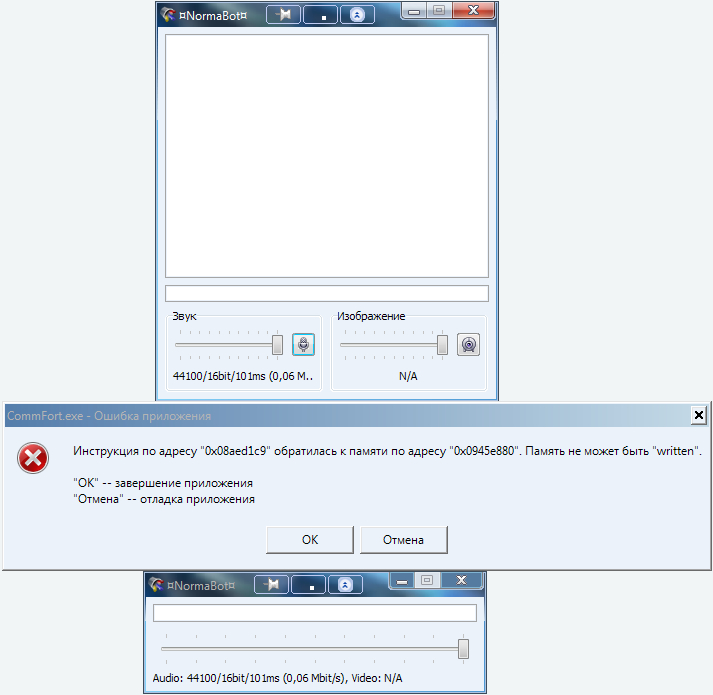

Пока эксперементировал с видео-связью. произошла такая ошибка. но возможно это из-за работающих плагинов.

•NormaBot• писал(а):Так как наш чат уже давно мёртв,то приходится инициировать сеанс с самим собой.Это я к тому что точно не известно каково же будет поведение программы в случае сеанса с другим.
После ошибки видео нет (см. рис. 1).При приёме вызова (то есть нажатии на трубку (см. рис. 2)),выскакивает окно без видео (см. рис .3),хотя камера у меня имеется.
Плагины стоят,но после их отключения (и даже перезапуска чата) проблема остаётся.
Что же касается настроек,то войти в них не удаётся по причине того, что окно с ошибкой стоит как бы поверх.А если учесть что видео отсутствовало изначально,то вход в настройки в данном случае как понятно уже и не нужен.
Прошу прощения что не уточнил по поводу автообновлений.Изначально (то есть после внедрения этой функции) после появлении ошибки клиент не закрывался.Как было в последующих случаях точно не помню,но вроде бы то закрывался, то нет.Сегодня же закрылся и скорее всего только после этого выскочила ошибка.При нажатии "Повтор" всё прошло нормально.
Что же касается антивируса - стоит ESET NOD32,правда ещё 3-й версии.Если не забуду,то при последующих обновлениях попробую его отключить.
Все так же должно быть.
А в предыдущей версии все работало нормально?

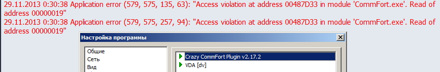

Это конечно не смешно,но подобное у меня проявляется уже на всех версиях :shock: клиента.Только что проверял.И не только на одном сервере.Что интересно,так это то что раньше же я в любом случае пробовал сам с собой и не думаю что эта ошибка была,иначе бы запомнил.И самое главное что аудио-видео связью я же раньше пользовался и всё работало.Как я уже когда то говорил - это что то не то у меня.
Дополню что окно видео так же пустое (см. рис. 1),хотя уже включено.А а при его отключении в настройках (вспомнил про это на версии 5.30) и новой после этого попытке сеанса, выскочила довольно странная ошибка (см. рис. 2).

•NormaBot• писал(а):Это конечно не смешно,но подобное у меня проявляется уже на всех версиях :shock: клиента.Только что проверял.И не только на одном сервере.Что интересно,так это то что раньше же я в любом случае пробовал сам с собой и не думаю что эта ошибка была,иначе бы запомнил.И самое главное что аудио-видео связью я же раньше пользовался и всё работало.Как я уже когда то говорил - это что то не то у меня.
Про порт все в порядке, там видимо на фоне была другая копия клиента с тем же портом в опциях.
А вот изначальные проблемы все-таки оказались связаны с драйверами вебкамеры.
