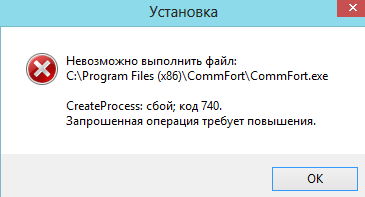

бета 2
установка... последний шаг "завершить" и оставляем галочку "запустить"
вин 8 х64
вин 8 х64
- (7.92 КБ) 135 скачиваний
Странно! Раньше в версии было, что перетаскиваешь в канал картинку с рабочего стола, она публикуется.... а тут нет.
Только что проверил на XP.Всё работает.sasha писал(а):Странно! Раньше в версии было, что перетаскиваешь в канал картинку с рабочего стола, она публикуется.... а тут нет.
Кто на Windows 8 проверьте пожалуйста:)
у меня стоит 8- 64 работает всё отличноsasha писал(а):Кто на Windows 8 проверьте пожалуйста:)
