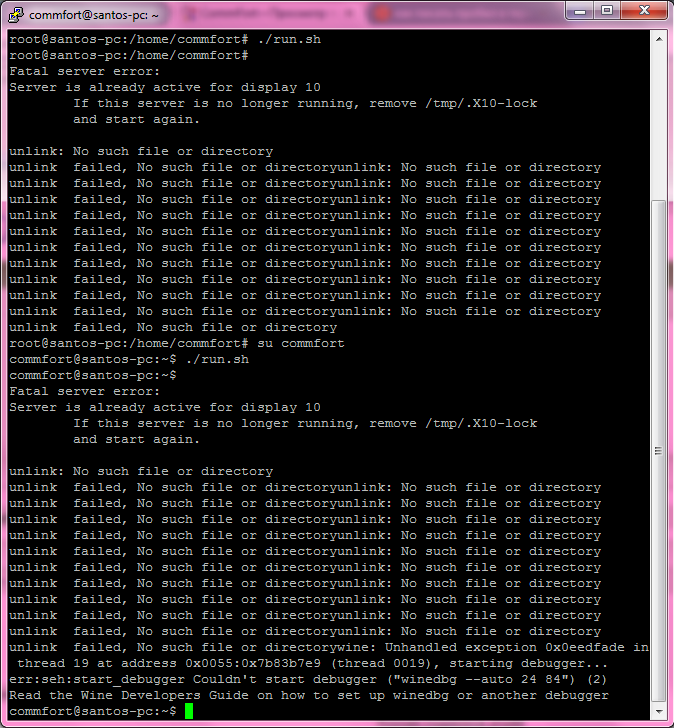

Re: Ман по установке Commfort 4 Server на Linux
Во-первых, надо сначала безо всяких скриптов ручками запустить сервер так, чтобы всё работало. Я же вижу, например, что там ругается wine про отсутствие шрифтов. Решение этой проблемы выходит далеко за рамки данной дискуссии.AZERI писал(а):помогите, все делал по ману http://www.commfort.com/ru/forum/viewto ... =30#p63463
Второй момент, который я вижу, это ругательство на предмет того, что Х-сервер уже запущен. По этому поводу могу сказать, что после неудачного запуска надо поубивать всё, что запустилось, но не убилось автоматически. В данном случае это, наверное, xvfb не уиблся и пытается запускаться снова.
Но для того, чтобы разобраться, всё таки надо будет освоить базовые операции. Касательно этих вопросов советую начать с ps и kill. Первая показывает список процессов, вторая позволяет выборочно убивать процессы.
