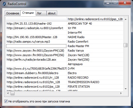

потестировал немного вышел касяк не понятно откуда :? пропадают ссылки от станций.

Сообщения: 802
Re: Radio Control [серверный плагин]
kiniton21 писал(а):потестировал немного вышел касяк не понятно откуда :? пропадают ссылки от станций.
При каких обстоятельствах это произошло?
kiniton21
Сообщения: 131
Сообщение kiniton21 »
просто работал сервер сутки нормально потом решил перезагрузить и после перезагрузки заметил такое.
