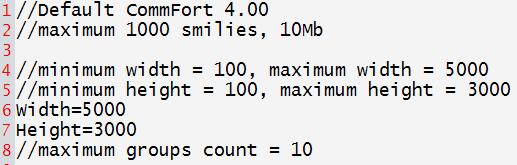

Вот скрины, в чем может быть ошибка?

В оригинальном файле:1.jpg
У Вас же установлены размеры окна смайлов 5000x3000, что в 10 раз превышает максимальные.//maximum 1000 smilies, 10 groups, 10Mb
//minimum width = 100, maximum width = 500
//minimum height = 100, maximum height = 300
Width=330
Height=230
