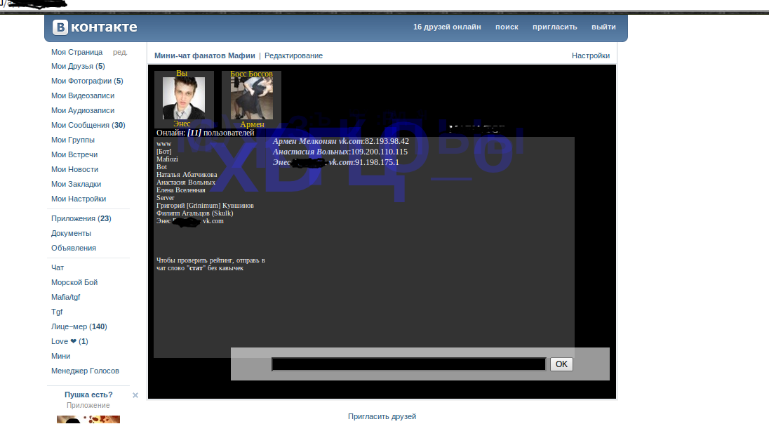

Доброго времени суток.
Подскажите пожалуйста где можно найти ман по плагину?
интересует:
что происходит когда пользователь комфорта отправляет личное сообщение или создает приват сообщение пользователю из веб версии, (в какую таблицу БД сохраняется данное сообщение??)
а также со стороны веб версии какая таблица или данные таблицы БД mySQL отвечают за доставку личных сообщение или сообщений приват канала.
Я в данный момент занимаюсь разработкой веб-версии чата без использования CMS, авторизация и вход происходит с помощью вконтакте (в разработке также фесбук, одноклассники, моймир), в социальной сети данный чат выводится как iframe приложение. авторизация и поле логин пароль заполняется из данных полученные апи соц-сети..
Также я не понимаю почему происходит массовый выход участников веб версии из комфорта и мгновенный вход.
Где можно убрать данный таймер выброса?
после написания версии, обязательно выложу на всеобщее пользование)
- скрин разрабатываемого проекта. Оформление *nix style
- (111.43 КБ) 139 скачиваний
вы, что читать не умеете?! тут же #000000 по #ffffff написано...
