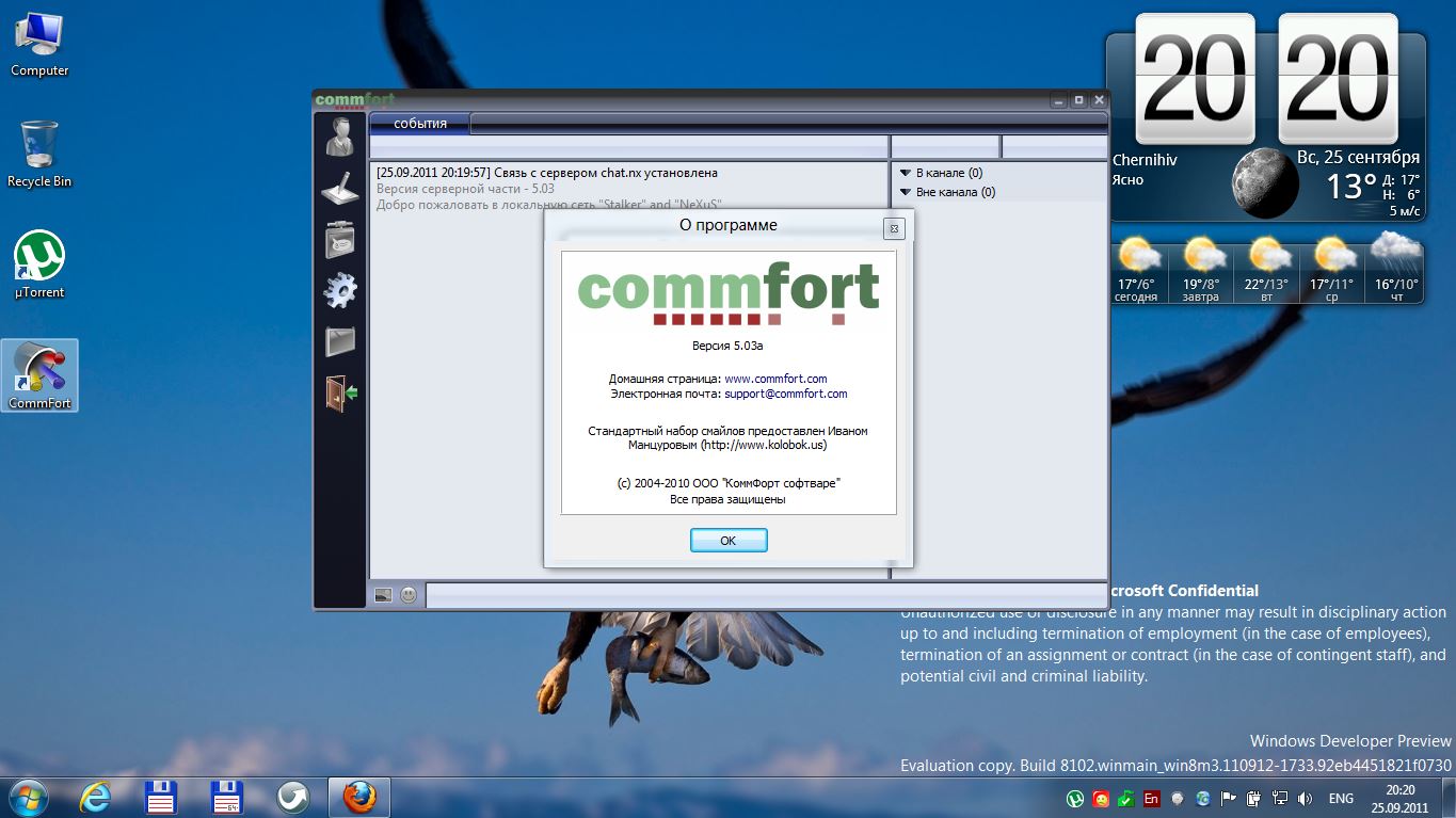

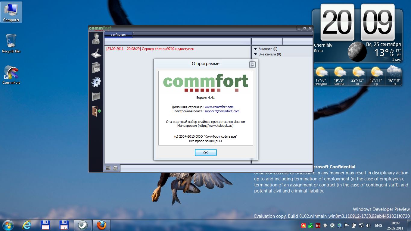

Кстати, клиент версии 4.41 на Windows developer Preview запустился без проблем. А вот 5.20 запустить не удаётся никак. Попробую более ранние версии 5.0.
(132.14 КБ) 80 скачиваний
shumic
Сообщения: 16
Зарегистрирован: 11:47, 31.07.2008
Re: CommFort 5.20
Сообщение shumic »
Хм... Странно... 5.03 тоже запускается... Выходит, проблема только в 5.20. Максим, Вы можете это как-то объяснить?
(136.17 КБ) 79 скачиваний
