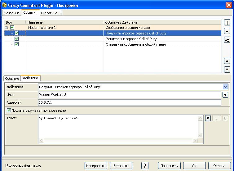

Re: Crazy CommFort Plugin v2.06 [плагин для клиента]
Проблема: не работают события. На версии чата 4 настраивал и проблем не возникало. А тут просто не работают. Добавляю и действие, и событие(они и появляются сверху). Пункты все выполняю(Ставлю галочки, жму "применить параметры к выполненному действию"). Пробовал несколько разных событий и действий, но везде результат отрицательный. Пишу текст в канале к примеру и ничего не происходит(когда пробовал настроить по "горячей клавише", при нажатии в чате ничего не происходило, а буква не появлялась).
Версия чата: 5.10
Версия плагина: 2.06
						Версия чата: 5.10

Ну, хотя бы убрать галку "<>" у канала (или стереть вовсе).denisbest писал(а):Проблема: не работают события. На версии чата 4 настраивал и проблем не возникало. А тут просто не работают. Добавляю и действие, и событие(они и появляются сверху). Пункты все выполняю(Ставлю галочки, жму "применить параметры к выполненному действию"). Пробовал несколько разных событий и действий, но везде результат отрицательный. Пишу текст в канале к примеру и ничего не происходит(когда пробовал настроить по "горячей клавише", при нажатии в чате ничего не происходило, а буква не появлялась).
Версия чата: 5.10
Если действие рассчитывалось на отправку пользователю "Modern Warfare 2", то в нём всё верно.
Кстати, MW2 не сканится плагином.
1.Насчёт галки: так там же написано активный канал, при чём тут пользователь? Я же ставил сообщение в канал.CrazyVirus писал(а):Ну, хотя бы убрать галку "<>" у канала (или стереть вовсе).
2.MW1 тоже не сканирует. Кстати, если уже забит текст "!cod", если я настрою такой же, будет выводиться 2 сообщения или моё работать не будет?
3.Может просто подскажете(или скрин), как настроить мониторинг игроков CoD 4 на сервере 195.222.70.206:28960?

1. Первая и вторая строчки моего сообщения были про отдельные вещи, не надо смешивать.denisbest писал(а):1.Насчёт галки: так там же написано активный канал, при чём тут пользователь? Я же ставил сообщение в канал.
2. Будет.
3. Событие:
Сообщение в общем канале
Текст соответствует: !cod
Действие:
Адрес: 195.222.70.206:28960
Послать пользователю
Имя: %nick%
