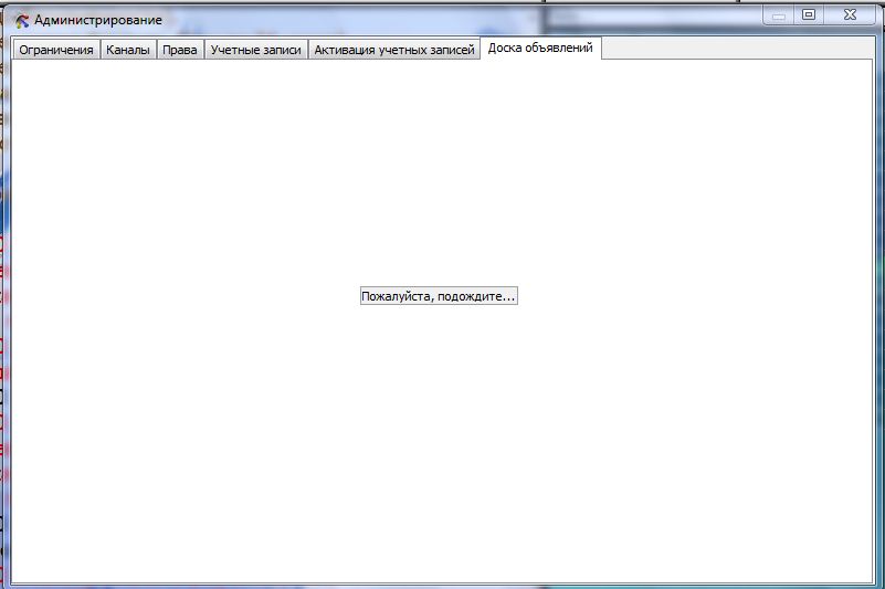

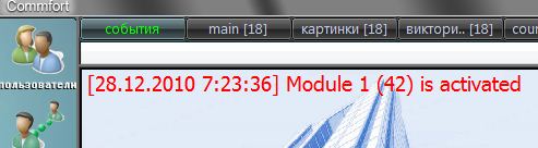

ПОМОГИТЕ, я вот тут один плагин поставил для доски объявлений, он не работал я его выключил. И удалил! Теперь такая проблема я не могу редактировать доску объявлений, у меня есть права на управление доски объявлений. А когда туда заходишь оооочень долго пишет "Пожалуйста подождите". И ничего не происходит. А сома доска пустая. И выдаёт следующие ошибки смотрете в низу. :!: :!: :!: :!:

Если такая проблема у всех пользователей, на сервере перейдите к каталогу с базами данных (для этого предусмотрен специальный пункт меню) и удалите содержимое папки Forum (предварительно отключив сервер).

Большое спасибо, помогло!
