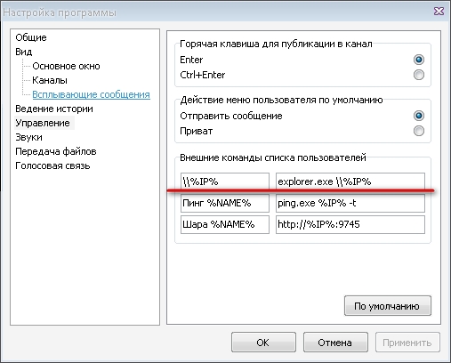

demon_d,не знаю точно какие настройки клиента были перелопачены,но спрошу есть ли та команда которую я подчеркнул на прилагающемся внизу скриншоте ? Просто по умолчанию начиная с версии 4.40 её уже небыло.

Re: Нет IP-адреса в контекстном меню (на пользователе в канале)
Не верно.DiK писал(а):по ходу эта функция только для модераторов...
Ошибаетесь. Эта функция никак не связана с накладыванием ограничений.DiK писал(а):налаживать ограничения по ай-пи... если я не ошибаюсь конечно...
Убрать/добавить эти строки можно в настройках клиента. См. скриншот.
- (36.25 КБ) 93 скачивания

Еще раз повторюсь - в настройках клиента 4.41 нет пункта "внешние команды пользователей".
Странность заключается в том, что при стандартной установке клиента на всех машинах, на одних машинах строка с ip-адресом есть, на других нет.
Причем в клиенте старой версии ситуация была аналогичная, но тогда я этим заниматься не стал.
По поводу зачем это нужно - пользователи так быстрее находят дорогу к расшаренным папкам друг друга.
что значит нет пункта? совсем нет такой вкладки (как на скринах выше)? или поля пустые? если о пустых полях то это в последних версиях клиентов убрано по умолчанию. то есть при чистой установке клиента с нуля эти строчки нужно забить вручную. а если чат уже стоял, то они подхватятся из предыдущих конфигов.demon_d писал(а):Еще раз повторюсь - в настройках клиента 4.41 нет пункта "внешние команды пользователей".
а если вообще как таковое меню отсутствует. то удалите все конфиги чата и установите клиент с оф сайта. то есть сделайте чистую установку.
