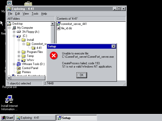

Скрины в аттаче.
При попытке повторного запуска
(116.34 КБ) 181 скачивание
Сразу после инстала
(113.3 КБ) 145 скачиваний
Сообщения: 6905
Re: CommFort в Linux'е
Я так понимаю, не работает ни инсталлятор, ни исполняемый файл программы? В таком случае врядли проблема в файле, что-то не так со средой.
Win NT 4 SP6
Вот что не так. Ранее был невнимателен. CommFort не тестировался под NT4 и требует для запуска Windows не ниже 5.0 (2000).
