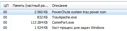

Почему чат CommFort столько съедает памяти?

sasha писал(а):Почему чат CommFort столько съедает памяти?
у меня 92 800 КБ

Из-за используемого набора смайлов. Не рекомендуем устанавливать слишком объемные наборы смайлов.

У меня не серв стоит! А так много ест=\

На занимаемый объем памяти влияет:
1) Наибольшим образом набор смайлов.
2) Как следствие 1, количество и разнообразие опубликованных смайлов в открытых каналах.
3) Значительно меньшьшее влияние оказывает объем другой информации в открытых каналах (в том числе изображений).
4) Еще некоторое влияние оказывают такие характиристики как общее количество пользователей (т. е. объем списка пользователей), открытые окна с большими списками (панель администрирования, список каналов).
Сверхнизкие значения могут быть получены в случае сворачивания программы в панель задач в среде Windows XP (из-за особенностей системы управления памяти). Но функционирование программы в этом режиме не всегда стабильно.
Если снизить влияние набора смайлов на ресурсы памяти, придется пожертвовать вычислительными ресурсами. Мы уже делали это в одной из бета-версий 4.20, но пользователи стали жаловаться на задержку при отображении списка смайлов и от изменения пришлось отказаться.
