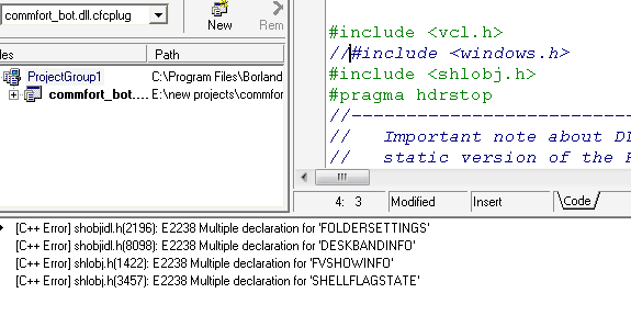

Re: Технология создания плагинов и программ-дополнений
Да, в BC++Builder этот shlobj.h тоже имеется, но нормально подключить его что-то не удается. См приложение.VIRUS писал(а): По поводу функции SHGetFolderPath. За Delphi не знаю, но в VС++ она по моему в этом заголовочном файле находится shlobj.h
.... Упс...VIRUS писал(а): Т.е. как видно из листинга она принимает указатель на строку и работает уже с ним, а этот указатель в свою очередь уже указывает на первый элемент массива.
Нашел ошибку) Но всё-равно, с неявными получениями адреса лучше не баловаться - баги возникают иногда такие что заними и 2 дня с отладчиком можно гоняться. Всё же форма GetModuleFileNameA(NULL,&buffer,500); более правильна - Берется именно адрес, который неявно потом приводится к (char *)
PS.
В С++ эти записи совершенно идентичны по смыслу. В обоих случаях возвращается указатель на начало области паяти выделенной под переменную.VIRUS писал(а): А точнее адрес первого элемента. Тогда будет правильно так GetModuleFileNameA(nil,&buffer[0],500);
PPS. Так что там с SHGetFolderPath то?
Slayter писал(а):А не могли бы Вы сказать в каком юните в Дельфи (или что у Вас там) описан заголовок сей функции... А то никак не могу ей воспользовать - кучка ошибок "Multiple Declarations of "..." " Вылезает. Никак что-то разобраться не могу)
unit SHFolder;
Спасибо, помогло))))-=SJ=- писал(а):Код: Выделить всё
unit SHFolder; interface uses Windows; {$HPPEMIT '#include <shfolder.h>'} ...............
