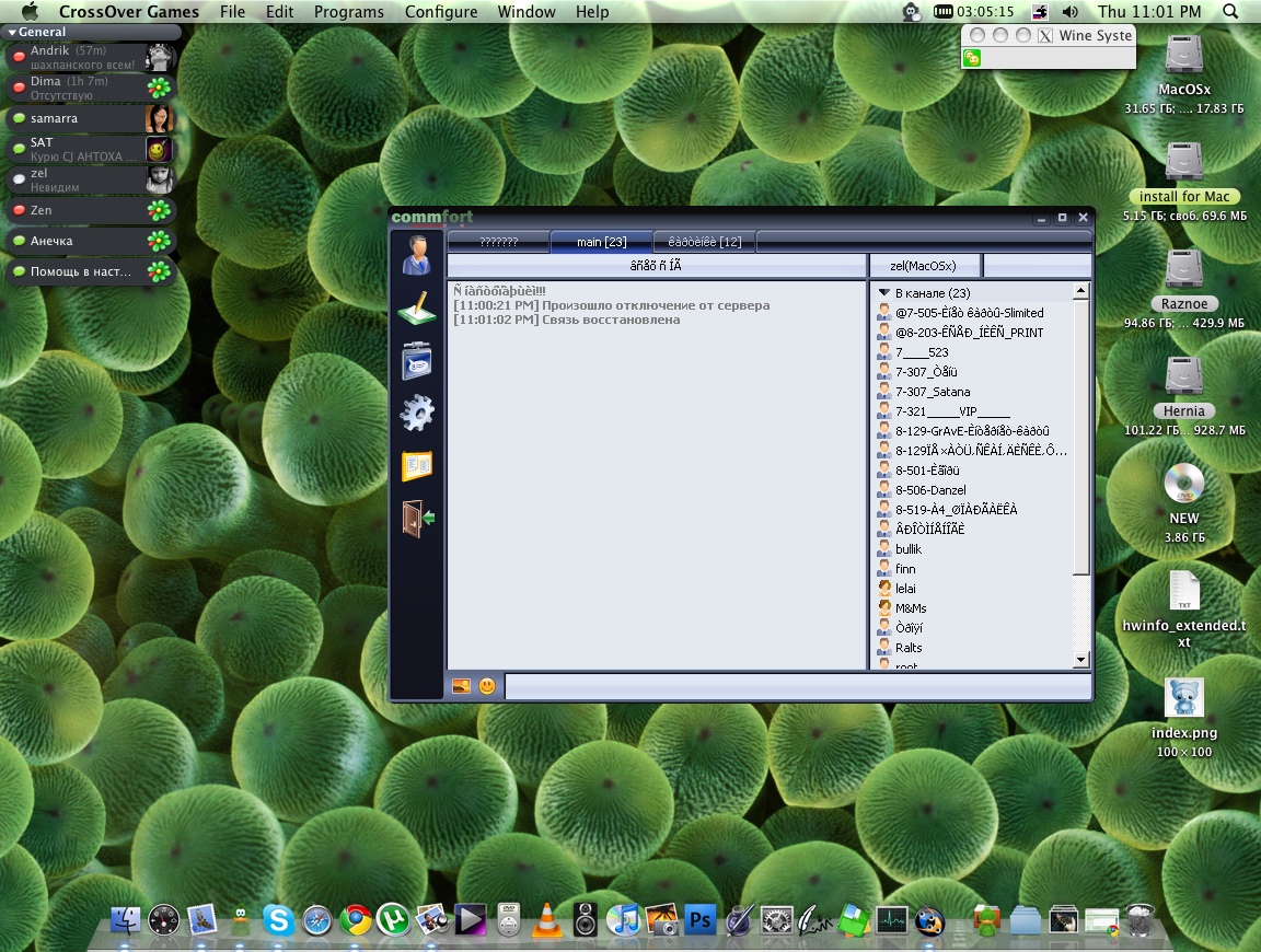

подскажите плыз, если кто_нить знает, как в CrossOverGames(MacOSx) изменить кодировку, что_бы адекватно отображались шрифты, а_не так...

zel писал(а):подскажите плыз, если кто_нить знает, как в CrossOverGames(MacOSx) изменить кодировку, что_бы адекватно отображались шрифты, а_не так...
Для установки Wine мне пришлось доустановить шрифы corefonts и tahoma. И под Wine шрифты отображатся нормально, кроме страницы с лиц. соглашением при установке.
Может и тебе это поможет? Попробуй. Эти штуки можно устанавливать через winetrcks. Возможно и к кроссоверу оно подойдёт. Иначе прийдётся спрашивать на форумах кроссовера. Я им не пользуюсь, так как оно платное.

при установке шрифтов выскакивает ошибка
Prefix creation exited with error
You find a logfile to halp with debugging on your desktop.
Yaroslav
Сообщения: 846
Re: Проблема с MacOS может быть решена.
Сообщение Yaroslav »
zel писал(а):при установке шрифтов выскакивает ошибка
Такое тоже бывало. Перезапускал Wine, закрывал X11 и начинал установку заново. Помогало.

Сообщение zel »
поставил все, только эффекта ни кокого...(
шрифты что от самого клиента нормальные, а вот то что пишут пользователи на русском, и их русско_язычные ники никак не отображаются...(
Yaroslav
Сообщения: 846
zel писал(а):поставил все, только эффекта ни кокого...(
Ну не знаю, это наверное какая-то уже локальная проблема. Так как у меня всё ок. Может можно как-то сравнить настройки или что-то такое?
UPD у wine есть функция скомпилить приложение в макосевый бинарник, который уже не требует наличия wine. Может скомпилить и переслать тебе?
