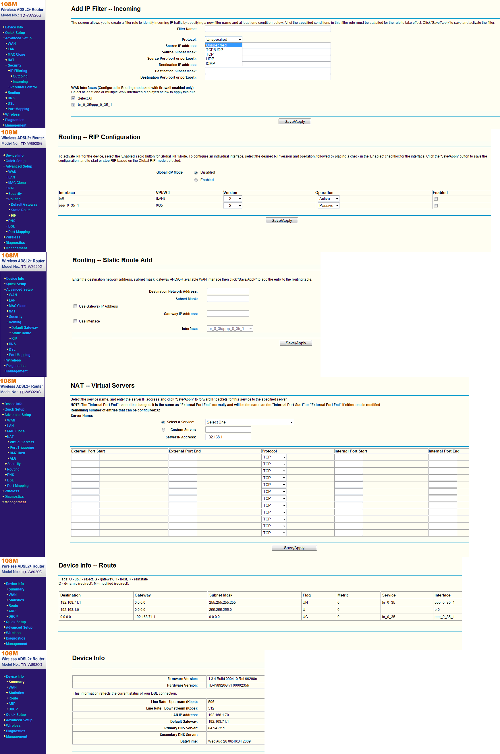

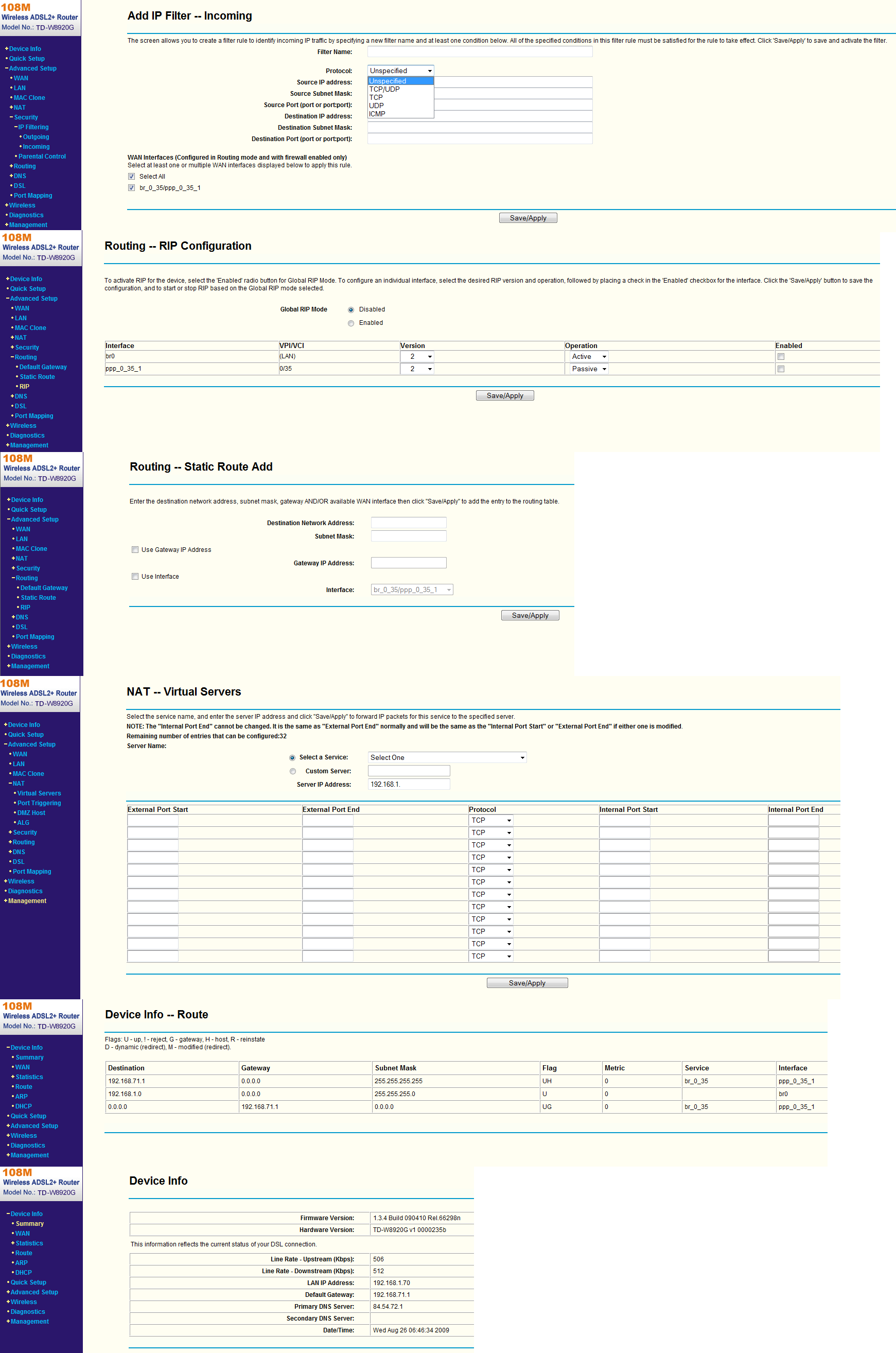

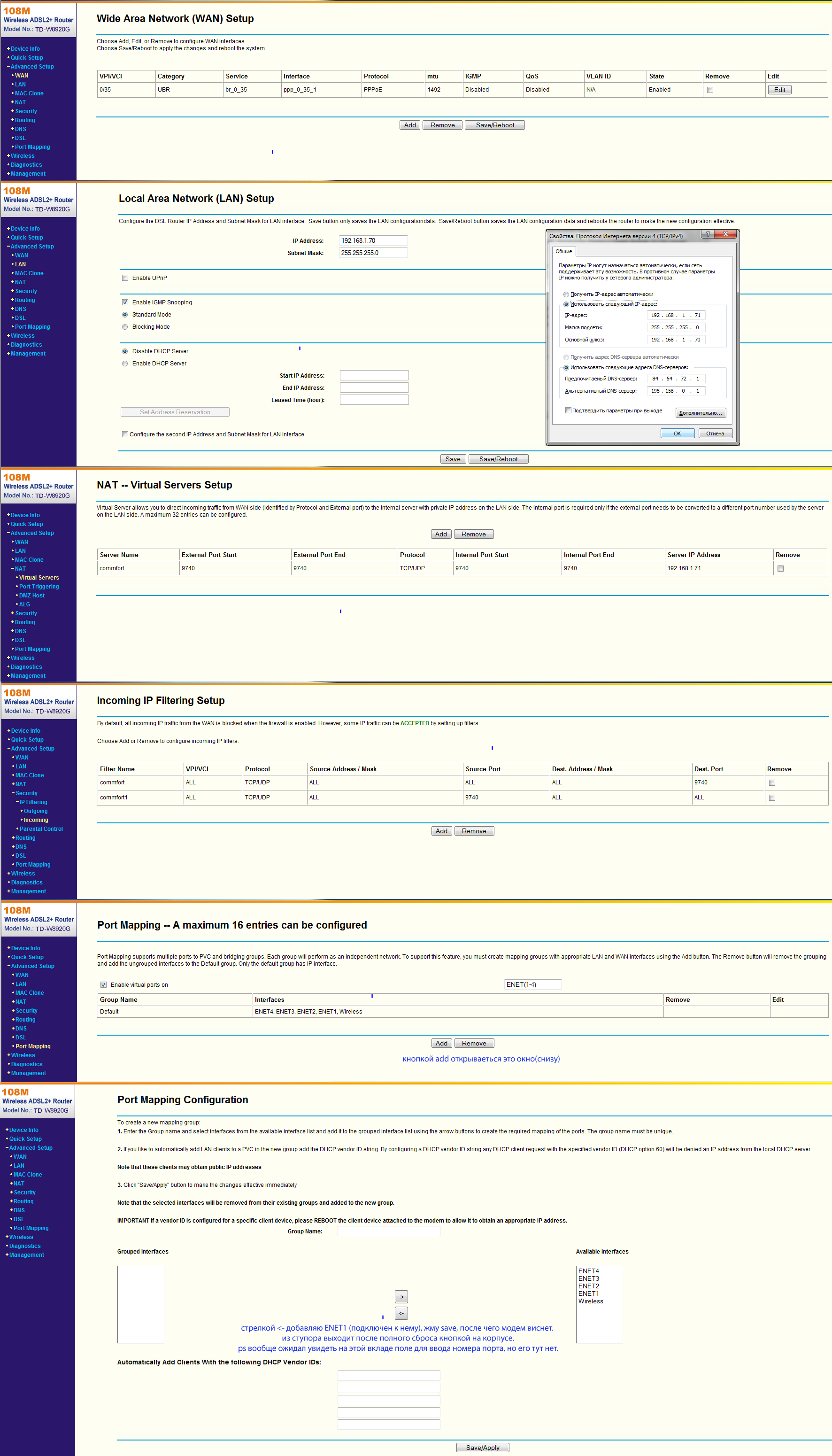

здравствуйте, есть проблема. стоит сервер чата, после того как свой роутер (tp-link 8920) перевел в режим pppoe, и подключение стал поднимать сам роутер, перестал соединять сервер с клиетом. когда роутер работал в режиме бридж, все работало. надо прописать в роутере какито порты? или ip? или может чего еще? объясните на пальцах.  плохо разбираюсь в настройках но думаю что какието данные надо прописать в эти строки. вот скрины некоторых настроек моего роутера, и данные о моей сетке. помогите пожалуйста, подскажите что куда вписать.
адрес роутера 192.168.1.70
маска подсети 255.255.255.0
примари днс 84.54.72.1
секонд днс 195.158.0.1
внешний ip 192.168.71.126

В разделе Port Mapping (NAT - Virtual Servers) необходимо настроить маппинг порта сервера чата (не забудьте что используется и TCP и UDP).
						Re: помогите настроить роутер под commfort
в разделе virtual servers нет подразделов, да вообще нет такой вкладки "mapping". в самом разделе virt. servers (виднно на скрине), можно прописать порты external port start/end, protocol (можно выбрать tcp/udp одновременно). internal port start/end. и сервер ip. по всем портам (4-е колонки) прописывал 9740, tcp/udp, сервер пишу свой внешний ip 192.168.71.126. на который заходят в чат. всё равно ничего неполучаеться. что я делаю не так? может нужно прописать еще какие дополнительные порты? или в поле server ip adress какой нить другой адресс прописать?Maxim Mirgorodsky писал(а):В разделе Port Mapping (NAT - Virtual Servers) необходимо настроить маппинг порта сервера чата (не забудьте что используется и TCP и UDP).
IP-адрес необходим внутренний (локальный, тот по которому доступен сервер CommFort в той же сети в которой роутер, т.е. начинаться со 192.168.1.).

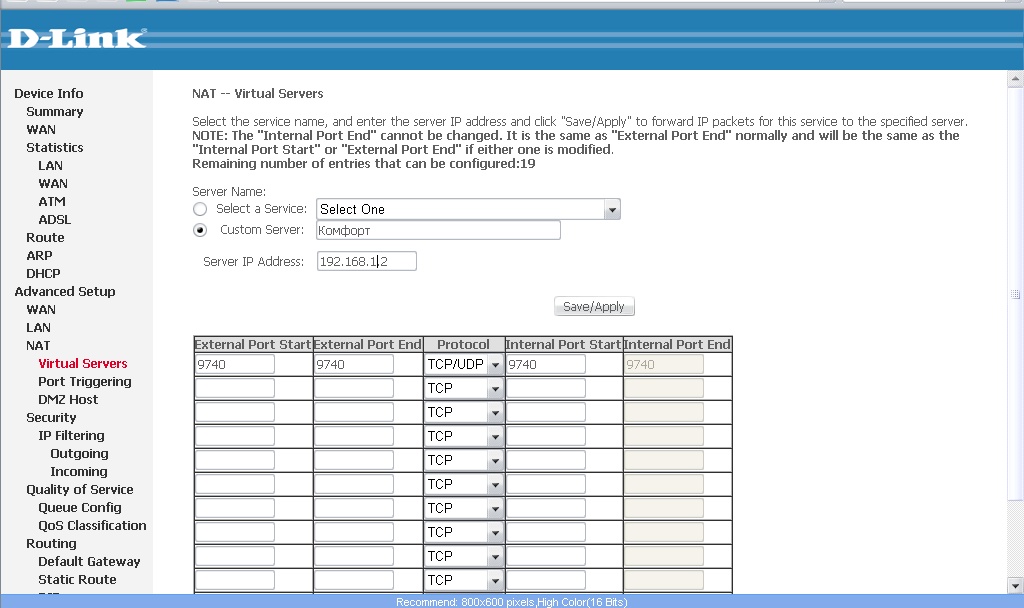

вот как у д-линк
Ребят, спасибо за участие. но ничего неполучаеться.. Виктор, закладки настроек наших модемов схожи. может выложишь еще скрины своих настроек? В частности все что касается NAT, и другие, которые на твой взгляд могут влиять на ситуацию. Очень надо, заранее спасибо.
Вот в этом и есть ваша ошибка. Мап порта не проходит на машину с ЛОКАЛЬНЫМ айпи. Внешний тут никаким боком.justaman писал(а):..... сервер пишу свой внешний ip 192.168.71.126. на который заходят в чат. ...
Смотри у тебя есть как я понял роутер из адресом 192.168.1.70
и комп из адресом допустим 192.168.1.72 На нем установлен сервер комфорта
В настройках роутера в разделе virtual servers указываеш названия вид сервера
Как у меня на скрине и указываеш ап компа где установлен сервер комфорта.

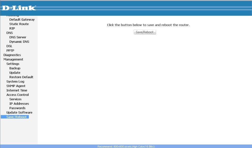

Сохраняеш и в самом низу нажимаеш seve /rebot
и после этого при подключении на внешний твой ап будет соеденятся из твоим сервером комфорта

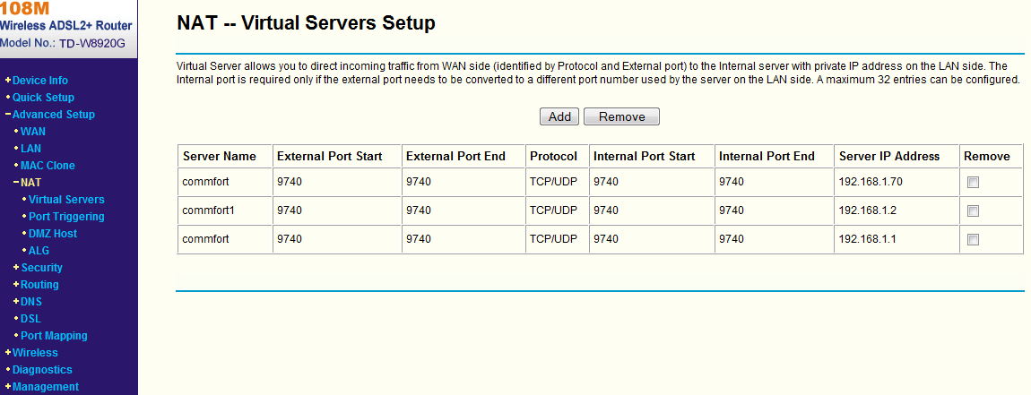

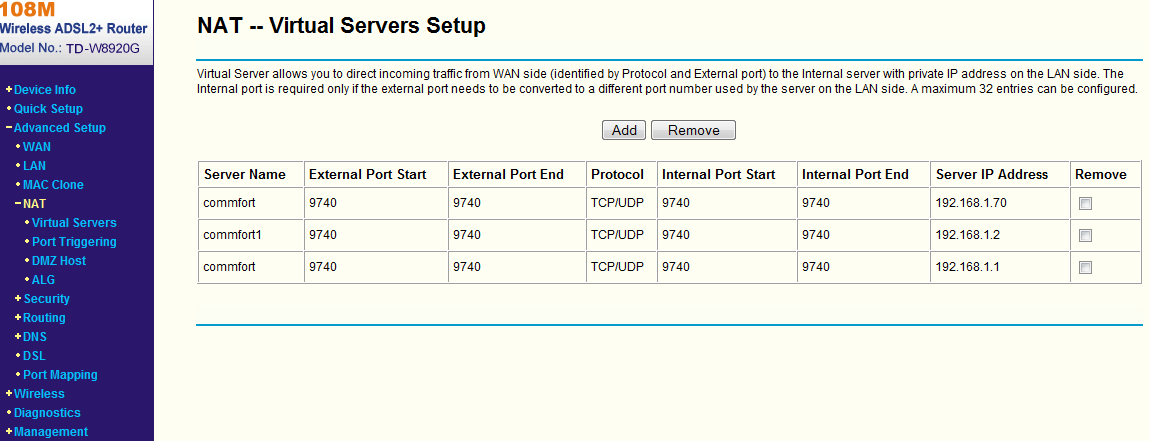

неработает. вроде все сделал. на скрине натройки и каменты. Максим, извини сразу незаметил закладку port mapping, она находиться не в секции NAT. и прописать порт там возможностей нет. на скрине все видно. еще включена функция mac-clone, пров ввел принудительную авторизацию по мак-адресу (но думаю это зедсь роли неиграет).
ЗАРАБОТАЛО! раньше сам заходил на свой же сервер через внешний ip, и о работоспособности чата судил по тому пускает меня или нет. как оказалось мне при таких настройках нужно заходить на свой локальный ip, а на внешний пусть заходят остальные. всем большое спасибо, программа супер, всем удачи.
