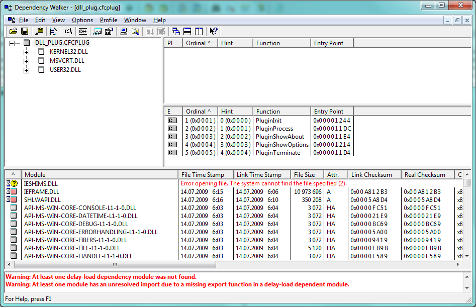

Я думаю, что все таки проблема в именах экспортируемых функций. Советую вам "вскрыть" свою DLL (если она создалась при компиляции) и посмотреть истинные имена функций с помощью Майкрософтовской утилиты
DEPENDS.rar
(555.09 КБ) 502 скачивания
. Они должны быть такими http://s49.radikal.ru/i126/0907/8f/c970f03993c4.jpg

У меня такие же имена функций, только порядок другой.
снимок экрана
(98.45 КБ) 144 скачивания

У меня такие же имена функций.
Вот это самое главное. Значит для проверки работы плагина напишите код в операторе if:
if(dwMessageID==5)
MessageBox(NULL,"OK!","Проверка",MB_OK );

Я проверил. Все экспортируемые функции работают кроме PluginProcess.
