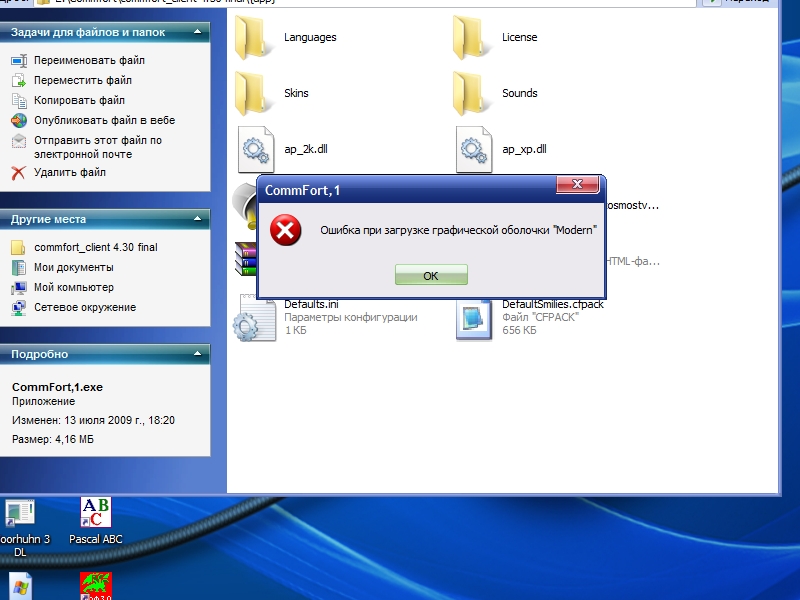

Доброго времени суток, Помогите решить проблему со скином. После установки commfort'а, я удалил все системные скины(Смысла в них не было и места свободного не хватало) поставил 1 скин с сайта commfort, который очень мало весил и переименовал его под modern, теперь при запуске чата пишет ошибка при загрузке графической оболочки, и чат не включается :(, можно вернуть старые скины,но подскажате почему чат не воспринимает скин ,хотя он в полне рабочий :?:
Скрин с ошибкой
(208.06 КБ) 136 скачиваний

Ну как же он рабочий если не грузится, проверь в каком виде скин, с версии 4,20 он может идти в виде архива, может ты распаковал его?

скин вполне рабочий проверял версия4.30чат версии 4,30 со старыми скинами при переключении скина он работал
Сообщения: 6917
Re: Ошибка при загрузке оболочки
Потому что скин Modern может содержать некоторые элементы, которые используются в случае если в пользовательском скине они отсутствуют.
Оставьте оригинальный Modern, а пользовательский скин сделайте вторым и используйте его.
