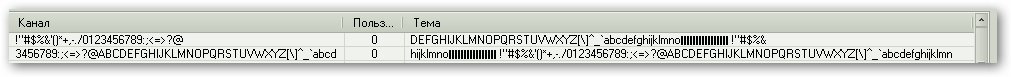

Каналы, в которые нельзя войти.
Как удалить данные каналы? Администраторы войти не могут.
Есть вариант удалить файл "каналы" на серверной стороне, он это морока.
Уважаемые разработчики, можно ли удалить данный канал с помощью команды?
Пробовал ставить удаление каналов после 5 дней отсутствия пользователей, та же самая картинка, не удаляется.
Посмотрите вложения. Заранее благодарю.

Хотелось бы узнать что препятствует заходу в данные каналы. А так же (по возможности) их полное название взятое из логов на серверной стороне.
Re: Каналы, в которые нельзя войти.
Maxim, на серверной стороне нет записей по данным каналам, просто нет!
"Кликаю" на название канала в списке каналов и не чего не отображается, препятствий ни каких нет, не плагинов, не прочего доп. софта не стоит и так у всех, админ-ов, модер-ов, клиентов.
Прошу заметить Вас, я сделал "скриншот" с полным названием канала.

Видимо, часть данных в БД повреждена. В ближайшие дни исследуем проблему и напишем решение.

Названия каналов содержат запрещенные символы, соответственно войти в них никак не получится (сервер не принимает такие названия каналов). А закрытие каналов возможно только в случае присутствия в них модератора. Так что в текущей версии поможет только удаление поврежденной базы данных с соответствующей потерей данных относящихся к настройкам каналов.
Эту проблему мы решим в следующей версии сразу с двух сторон: во-первых, реализацией возможности закрытия каналов прямо из списка, во-вторых, пустые каналы не будут отображаться в списке.
