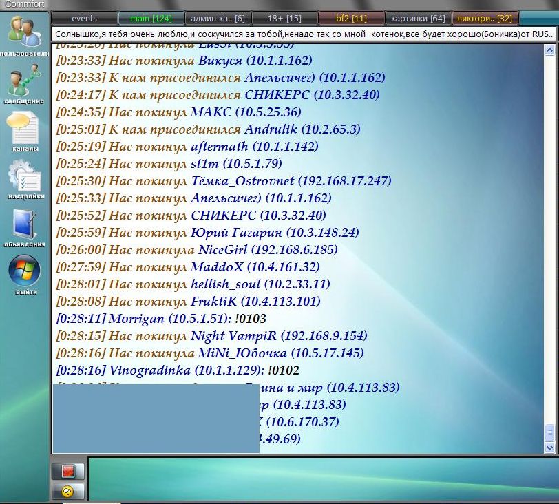

Вот такое у меня и не только при использовании версии клиента 4.10
При нажатии на смайлы вылазит пустое окно....
