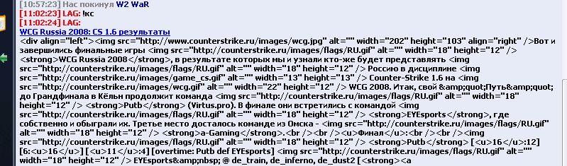

Skif, подскажи
1) как бота заставить корректно проставлять пробелы в новостях после ввода их на канал?
пример
пример

2) Как исправлять кодировку инфы с сайта (RSS) для бота?
пример2
(11.71 КБ) 341 скачивание

LAG писал(а):2) Как исправлять кодировку инфы с сайта (RSS) для бота?
Никак. Юзай RSS каналы в кодировке windows-1251
