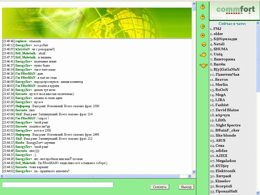

WEB интерфейс чата Commfort
Если у вас есть web сервер с поддержкой php, то можете поставить мини чат Сommfort!
Отображает один канал на выбор.
Установка miniChat Commfort::
1. Распаковать архив minichat_for_Bot_by_Skif.rar например в C:\AppServ\www\minichat, где C:\AppServ - путь к установленному аппачу.
2. Блокнотом открыть файл includer.php и отредактировать строчку подключения к базе (просто указать путь к файлу base.mdb, СТРОГО учитывая формат написания!!! (по 2 слеша!!!)).
3. Теперь открываете свой любимый браузер и вбиваете http://192.168.0.81/minichat/
192.168.0.81 - заменить на ваш айпи адрес.
Вот и все) у вас отображается канал тот который вы пропишете в настройках бота.
Вот теперь можно входить с мобильника в ваш любимый комфорт)

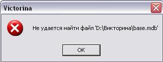

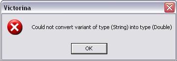

Данный бот категорически отказывается работать, а именно выбивает две ниже указанных ошибки, как с эти бороться? Буду очень благодарен за ответ.
(8.57 КБ) 1465 скачиваний
Скрин 1
(7.83 КБ) 1118 скачиваний
Skif писал(а):Удали config.ini
Пожалуйста в дальнейшем указывайте ответ с точностью на пользователя!!
Skif
Сообщения: 390
Сообщение Skif »
Smell писал(а):Данный бот категорически отказывается работать, а именно выбивает две ниже указанных ошибки, как с эти бороться? Буду очень благодарен за ответ.
Из второй картинки видно в чем проблема. Ставь последнюю версию 5,3 full, в ней есть файл base.mdb
веб морда супер. еще бы как ни будь приваты придумать :)

wizard50 писал(а):веб морда супер. еще бы как ни будь приваты придумать :)
Пажалуйста сделай скриншот интересно глянуть на это чудо :)
Skif
Сообщения: 390
Сообщение Skif »
Вот типо того :)
