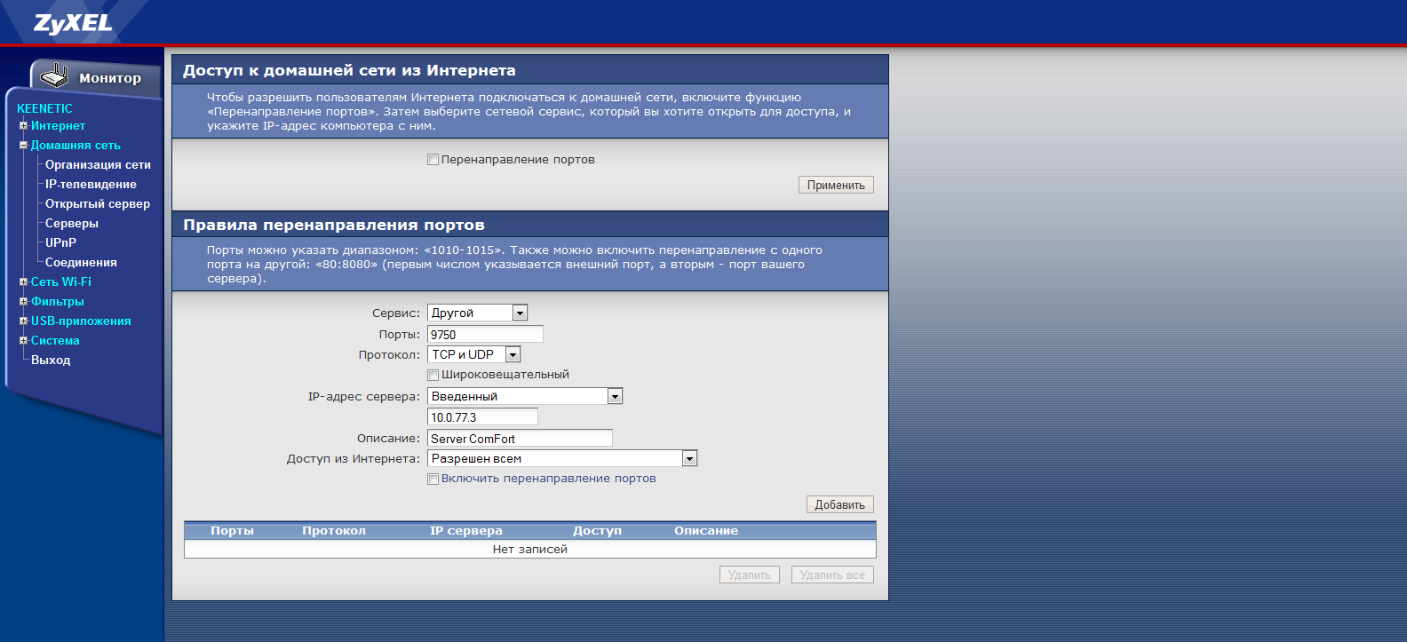

Необходимо настроить маппинг порта приема соединений сервера (в сообщении выше показано как).
Сообщения: 800
Re: Как запустить Commfort сервер на роутере ZyXel???
Вкладка "Домашняя сеть" -> "Серверы" .
если у вас конечно zyxel keenetic. Думаю и на других роутеров zyxel так же.
