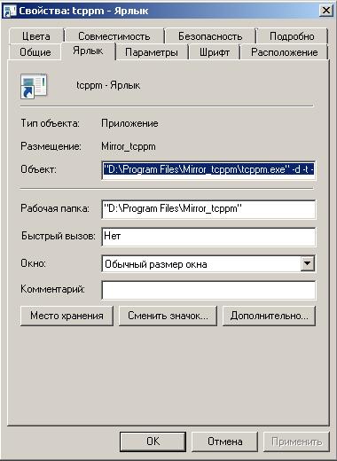

Подозреваю, что проблема в другом... Ваш друг может подключиться к вашему серверу чата?
Если да, то друг скачивает архив, распакует его, создаст ярлык распакованной программы, в свойствах ярлыка добавит строчку:
-d -t -lpublic_commfort.log -i192.168.0.0 9740 172.16.0.0 9740"
где 192.168.0.0 9740 его адрес и порт, на который будут заходить пользователи его сети
а 172.16.0.0 9740 ваш адрес и порт, на который ваш друг заходит в ваш чат
Что бы запустить прокси сервер щелкаете по ярлыку. Увидеть работу программы можно в процессах, ну и прекратить там же.
Ну а если друг изначально не может подключиться к вашему серверу чата, то Вам необходимо подключить внешний IP. Это к провайдеру. Ну и затем по вышеописанной схеме.
(35 КБ) 122 скачивания
Колянчик
Сообщения: 56
Зарегистрирован: 21:34, 26.01.2010
Re: Зеркало или как то так.
Сообщение Колянчик »
спасибо)
