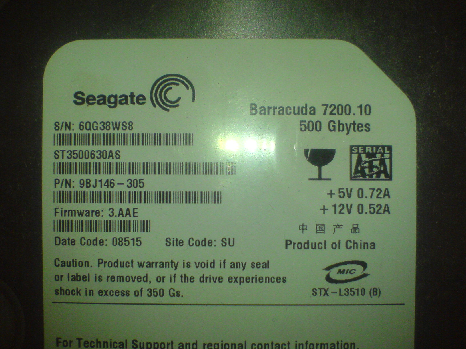

Скиф, у меня 3 винта таких на 500 гигов один за другим померли и практически все по контроллерам. я сейчас в отпуске и смогу точно сказать свои модели только когда вернусь домой. Но помню точно, что на одном из них мне удалось слить фильмы с него. Они у меня на контенте стояли для раздачи в сеть. Если не найдешь то отпишись мне на zgg63@mail.ru, я как вернусь с отпуска (15 декабря) домой то посмотрю точно свои модели, найду полуживой и тебе могу выслать плату от него. Изображение я себе сохранил на ноут что с нашлепкой, сейчас солью первую фотку. Удачи.Skif писал(а):У меня сгорела плата управления винчестером, а на нем куча всего интересно, но самое главное там были все исходники в том числе и викторины.
