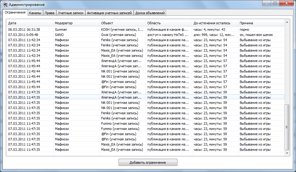

Мафия [Серверный и клиентский плагин] + исходный код
Re: Мафия [Серверный и клиентский плагин] + исходный код
ну это печально
- (104.13 КБ) 103 скачивания
Простите, я вас правильно понимаю, что у вас плагин не желает разбанивать игроков по окончанию игры?DENS писал(а):ну это печально

Действительно, печально. Выложите, пожалуйста, ваш config.ini (убрав оттуда пароль бота), я попробую повторить...ну это печально
разбаниваетОреЛ писал(а):Простите, я вас правильно понимаю, что у вас плагин не желает разбанивать игроков по окончанию игры?DENS писал(а):ну это печально
но зачем то банит трупы повторно
нету ихА его действия должны показываться по окончании ночи.
- config.rar
- (6.31 КБ) 425 скачиваний
